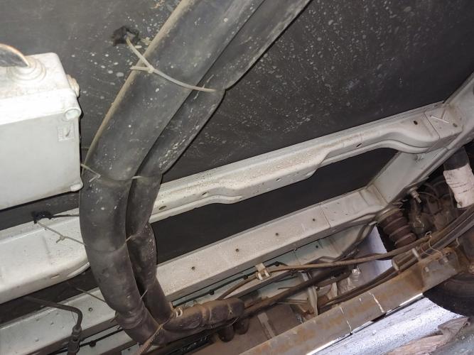

Il mio camper del 2008 come sei dalla foto dei tamponi toccano quindi penso che le sospensioni pneumatiche siano una soluzione specialmente per quando mi imbarco sui traghetti
Si scusa non avevo letto bene...
Sul mio camper se stessi nella tua stessa situazione
Lo porterei in un officina balestre mi farei aggiustare quella esistente e ne metterei un'altra di supporto con uno spessore di 30mm che misurato in coda sarebbero quasi 60mm da terra...
In più andrei a vedere come è montato il portamoto se c'è possibilità potresti alzarlo di altri 40 mm.. Due fori
Sul mio che monta Rio della goldsasicc ho alzato le travi ancorate al telaio di due fori risultato alzato dietro di 70mm...
Ti sconsiglio i soffietti... Un grattacapo in meno..
Te lo dice uno che li ha sotto...
Io farei così... dato che il balestraio con 500 euro fà il lavoro(in Campania Iva compresa)
