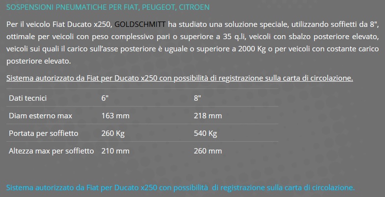

Questa sera sul sito della Goldschmitt ho trovato questo
Pare che siano autorizzati da fiat, lunedi li chiamo.
Ho visto anche le Bi top, anche con queste non dovrei aver problemi visto che non le mettono al posto del finecorsa.
devo trovare qualcuno a roma che le installa.
Vi aggiorno

Buongiorno,
oggi ho sentito sia bitop che goldschmitt.
la prima mi ha detto poichè non vanno a modificare nulla nelle sospensione, non viene tolto il fine corsa come in altri casi
non occorre nessuna registrazione.
La goldschmitt invece mi ha detto che loro hanno un'autorizzazione generica di fiat che li autorizza a montare i loro prodotti
sul ducato. In fase di montaggio viene fornito all'installatore e serve per il collaudo. Il problema però lo si incontra se
si trova un ingegnere pignolo alla motorizzazione che richiede anche l'autorizzazione della casa costruttrice.
Oggi provo a chiedere a elnagh se loro li rilasciano.
Sto comunque pensando di installare le bitop
Saluti
Walter

Alla fine ho scelto le Goldschmidt, per le bitop solo le sospensioni scontate volevano 492€ ed altre 450 per il compressore... sono matti.
cosi dopo aver chiamato la Goldschmidt, che mi ha detto che loro hanno un autorizzazione generica delle fiat che manderanno al mio installatore, ho scelto queste, prezzo 600 montate. In ogni caso se volessi tentare l'omologazione dovrò avere il nulla osta anche della elnagh e cosi finirà come quasi tutti che viaggiano senza averle riportate sul libretto.
oggi fatta revisione, ero ok anche con il peso,
Saluti
