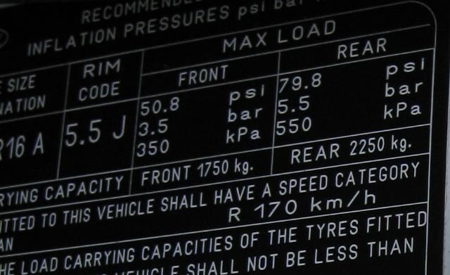

Inserito il 22/03/2014 alle: 00:00:40
quote:Risposta al messaggio di maomig inserito in data 21/03/2014  22:35:17 (Visualizza messaggio in nuova finestra)>
>Ciao Maurizio, era riferito alle gomme che monto tuttora. Questa e' la targhetta che ho sullo sportello lato guida. Non ho mai capito se la targhetta e' Ford oppure Rollerteam. Ho fatto caso ora che la somma degli assi e' di 4000kg. Comunque stasera ho capito che la pressione max non deve per forza essere a 80PSI

Inserito il 22/03/2014 alle: 08:47:17
Il valore di pressione massima impresso sullo pneumatico e' il valore massimo a cui puo' essere gonfiato ed e' stabilito dal costruttore dello pneumatico Il valore di pressione a cui vanno gonfiati gli pneumatici e' quello indicato dal costruttore del camper Non e' detto che i valori di cui sopra coincidano tra loro SE il costruttore del camper non indica a quale pressione debbano essere gonfiati gli pneumatici ci si deve attenere al valore di pressione indicato nel libretto di manutenzione della meccanica (nel caso del Ducato e' chiaramente specificato ALLESTIMENTO CAMPER) In caso di sostituzione degli pneumatici si possono montare pneumatici di marca e tipo diversi da quelli di primo equipaggiamento a patto che suia l'indice di carico che l'indice di velocita' siano uguali o superiori a quelli indicati sul libretto di circolazione __________________________________________________________________ Ciao Giulio

Inserito il 22/03/2014 alle: 11:01:10
Renzo07, ovviamente sei libero di fare come credi, ma io NON metterei MAI la pressione di una gomma a 5,5bar solo perché è scritto sulla targhetta del mezzo. Se questi 5,5bar non sono la pressione massima ammessa dalla gomma che magari è 4,5bar, a mio avviso è proprio da ... non dico cosa[:D][:D] www.susezzapasa.it

Inserito il 22/03/2014 alle: 11:37:06
Scusate ma mi sono perso e non capisco più quale sia il problema..atm,psi,indici,marche ecc.ecc. se il costruttore indica una certa pressione ti servirà una gomma che sopporta quella atm,perchè prendere una gomma e portarla più del suo limite? Per il mio mezzo 215-75-16-113q il costruttore mi impone 5,5 di atm,e gomme che tengono tranquillmente queste atm non sono facili da trovare, però ti posso dire che le Agilis camping M+S sulla "pancia"riportano la scritta 80 psi,quindi vado tranquillo senza portare un'altra gomma oltre il limite!! BUONA GIORNATA!! ikki74

Inserito il 22/03/2014 alle: 12:09:10
quote:Risposta al messaggio di Laikone inserito in data 22/03/2014  11:01:10 (Visualizza messaggio in nuova finestra)>
>Neanch'io ovviamente, pero' sembra che l'etichetta ti obblighi ad avere delle gomme che sopportino 5.5 Bar, tutto qui. @ikki74 il problema era nella mia domanda iniziale: Michelin ha un prodotto sostitutivo delle XC Camping che non fanno piu? Evidentemente la risposta che ne e' generata e' NO. No perche' le uniche "Camping" hanno l'indice di velocita' Q, mentre le altre non Camping, hanno si il codice maggiore di Q ma forse non la massima pressione di gonfiaggio, ma su quest'ultimo e' stato detto che e' irrevante ed e' sufficiente rispettare i dati max del costruttore. Renzo.

Inserito il 22/03/2014 alle: 12:24:42
> Pneumatici con quelle misure e con una pressione massima ammessa dal loro costruttore di 4,5 bar sono solo pneumatici per Van che purtroppo alcuni gommisti pur di venderle dicono che vanno bene sui camper __________________________________________________________________ Ciao Giulio

> non ci sono gomme che vanno bene "solo" sui camper e gomme che "non vanno bene" sui camper, sono SEMPRE gomme. La differenza che contraddistingue i modelli "Camping" sta tutta sulla minor ovalizzazione in caso di mezzo fermo per molto tempo, di qui una carcassa più robusta e la necessità di una pressione più alta. Nel caso specifico IO consiglio di montare SEMPRE Michelin Camping perché oltre all'aspetto ovalizzazione sono anche M+S, cosa impagabile. In questo caso specifico dove si richiedono indici di velocità superiori alla Q, ovviamente le Camping non si possono montare, per cui è necessario trovare una alternativa, che rispetti SOLO quanto scritto sul libretto di circolazione. Tutto il resto, inteso come pressione, modello, marca non conta nulla. Quando Renzo monterà le gomme, potrà farlo con qualunque marca e modello e la pressione non dovrà superare quella scritta sulla spalla della gomma, alla quale corrisponde comunque il peso dell'indice previsto. www.susezzapasa.it

Inserito il 06/04/2014 alle: 12:12:17
@renzo07: la targhetta con la pressione dei pneumatici della foto è di Ford. Il tuo mezzo è nato con le XC camping? Ho la tua stessa meccanica...nata con le XC , che hanno un indice di velocità in Q, e sul libretto ho solo le gomme in R.

caso specifico IO consiglio di montare SEMPRE Michelin Camping perché oltre all'aspetto ovalizzazione sono anche M+S, cosa impagabile. In questo caso specifico dove si richiedono indici di velocità superiori alla Q, ovviamente le Camping non si possono montare, per cui è necessario trovare una alternativa, che rispetti SOLO quanto scritto sul libretto di circolazione ,,,,,, errore le m+s con vel.inferiore a libretto si possono montare nel periodo invernale tutto l anno se hanno ind.veloc.come da libretto . se la gomma lo permette con5,5 il veicolo è più scorrevole con consumi inferiori, ma se la strada è un gruviera o il camper è una cofeca...
