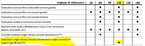

La distribuzone del 2800 jtd dovrebbe essere rifatta ogni 120.000 km oppure 4 anni.
i 4 anni sono passati
vedi tu...

La distribuzone del 2800 jtd dovrebbe essere rifatta ogni 120.000 km oppure 4 anni. i 4 anni sono passati vedi tu... Giorgio
Sì, ma il suo non è il 2800 jtdwink​​​​​​
Il ducato 280 2.5 td aveva la scadenza solo kilometrica a 100000 ma non temporale, comunque non superiore i 10anni
Almeno così c'è scritto sul libretto delle istruzioni fiat
Ciao, in realtà É 2.5 td del 1991. Ma probabilmente ha gli stessi intervalli di quello che hai messo...
So bene che mediamente si cambia ogni 5 anni.
Volevo chiedere se, avendo pochi km (29 mila dalla ultima sostituzione) si può andare un altro annetto e mezzo senza grossi rischi.
