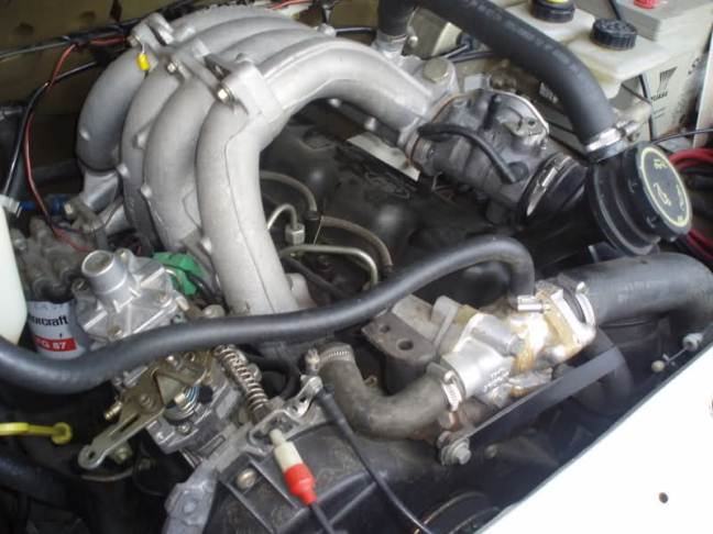

Ciao, devi allentare il pomellino, scuotere il filtro e tirarlo verso il basso,
per il nuovo riempire di gasolio fino all'orlo infilare nella sede,stringere il pomellino lasciando 1 cm tra i 2 anelli, non serve spurgo il motore partirà borbottando ma poi tornerà al minimo regolare
p.s. quello in foto è il motore del mio ex camper

Ciao, devi allentare il pomellino, scuotere il filtro e tirarlo verso il basso, per il nuovo riempire di gasolio fino all'orlo infilare nella sede,stringere il pomellino lasciando 1 cm tra i 2 anelli, non serve spurgo il motore partirà borbottando ma poi tornerà al minimo regolare p.s. quello in foto è il motore del mio ex camper Laikista Ecovipparo x passione
Perfetto, tutto chiaro.
....il fatto di non dover fare lo spurgo mi solleva, avevo provato ad allentare i dadi delle cannucce sugli iniettori, ma sono bloccate, flettono da rischiare di rovinarle.
....c'è qualche sistema?......ho provato col motore sia caldo che freddo e con lo svitol, ma niente.
P.S. Grazie anche per la foto visto che non ne avevo una del mio a portata di mano.

se i dadi delle cannuccie non si nuovono lasciali stare, con il filtro pieno non dovresti aver problemi
