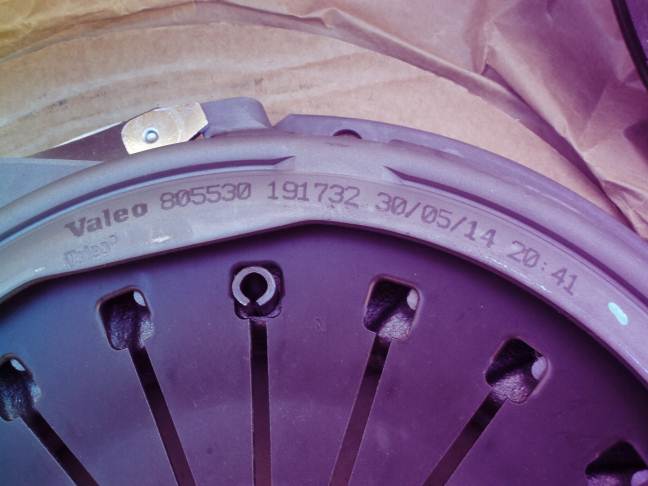

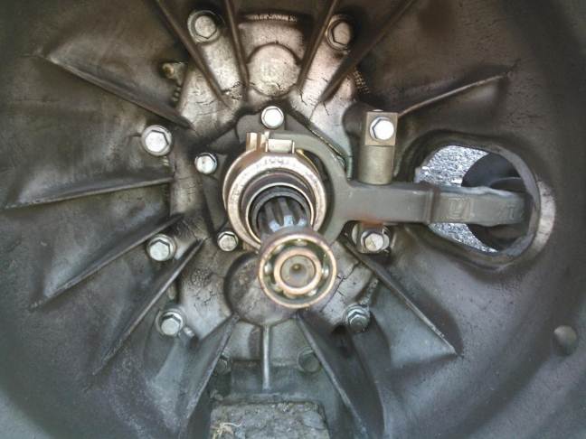

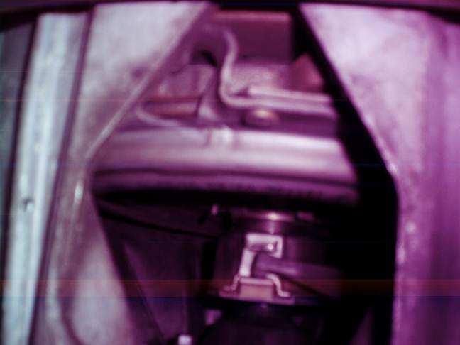

Inserito il 03/04/2016 alle: 11:26:54
dal lato leva non vede nulla,invece dal tato basso dove c'è un tappo in plastica si può vedere lo spingidisco e cuscinetto
il cuscinetto reggispinta sul volano non si vede è verso il motore, questo lo stato del mio cuscinetto
questo è il kit frizione Valeo 805530  ( doppia molla ), nel kit di 3 pezzi c'è, disco,spingidisco, cuscinetto leva, il cuscinetto reggispinnta del volano và preso a parte sul mio era il Fag 62202.2RSR è meglio verificare dopo smontato
