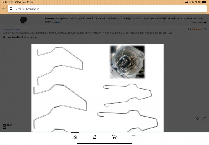

le h7 sono tutte identiche, ci dovrebbero essere due mollette che la tengono appoggiata alla sede,
Grazie per la risposta, ma non sono fatte cosi. Non hanno la molletta, ma hanno un fermo che non capisco come smontarlo
