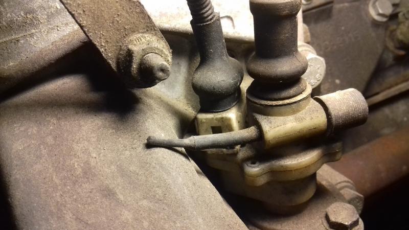

Buongiorno, vorrei sostituire l'olio cambio su un ducato 2800 jtd 127 cv  con conta km a cavo, mi trovo in questa situazione...
20180611_115919.jpg    dovrei smontare il sensore conta km per inserire l'olio nuovo, ma leggendo altre discussioni simili ho paura di sbagliare, chi ha esperienza mi puo' dire le precauzione da prendere.
 Questo l' avvertimento su altra discussione..    Per Claudio2013 MA potevi AVVISARE che se ti cade dentro al cambio l'ingranaggio poi deve aprire il carter del differenziale per recuperare l'ingranaggio, e oltre all'ingranaggio c'è anche una rondella che scende assieme all'alberino. Pertanto IO consiglio di fare il lavoro in officina oppure su una buca e da mani quantomeno esperte.
E' cosi' facile sbagliare?
Perche quel sensore ha 2 cavi, conta km +sensore retro?
Grazie a chi mi informa.

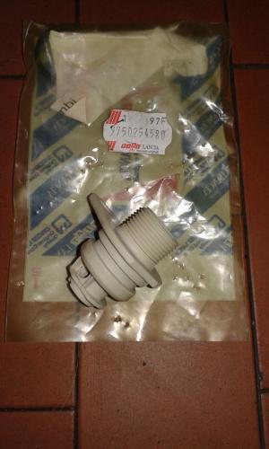

Visto che le risposte latitano, ti dico la mia. Avevo cambiato più volte l'olio cambio nel mio 2,8 JTD senza aver avuto problemi come quello segnalato (possibile caduta all'interno dell'ingranaggio di rinvio) ...
Ad ogni modo, in fase di smontaggio, io sfilerei la bussola in nylon completa senza disconnettere, da questa, il cavo bowden del tachimetro. Solo a boccola estratta allenterei - eventualmente - la ghiera del cavo tachimetro. Una precauzione forse superflua ma non si sa mai. Aggiungo però che il mio 2,8 JTD non aveva quel tipo di boccola "doppia", intendo con supporto sensore + uscita cavo tachimetro. Aveva solo l'uscita di quest'ultimo, vedi foto.

Grazie Vittorio, ma l'alberino e'incastrato saldamente col supporto in plastica?
Direi che non mi serve sganciare i cavi, ma ti sembra possibile che sfilando il supporto in nailon possa scivolare dentro l'alberino e cadere in profondita?  Gli ingranaggi del conta km sono in plastica? Oltre al tachimetro cosa serve il fili elettrico?

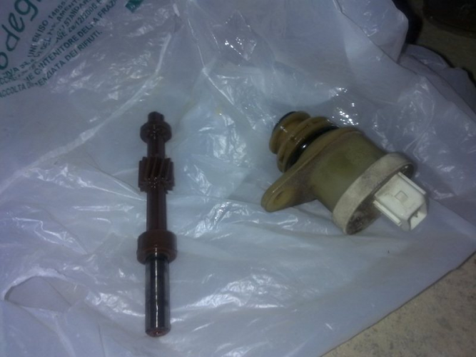

Mi è difficile risponderti perchè è passato parecchio tempo (il mio JTD era del 2002) e perchè quella motorizzazione ha montato diversi tipi di cambio.
Comunque, da quello che ricordo del mio JTD, il rinvio del contachilometri è costituito da un alberino con ingranaggio elicoidale in pezzo unico, il tutto in metallo come si vede anche dalla tua foto. Ruota alloggiato in 2 sedi: quella inferiore ricavata all'interno del carter cambio e quella superiore costituita dalla bussola in materiale sintetico (quella bianca). Una volta smontata la bussola, il rinvio (alberino con ingranaggio) si può estrarre dal suo "pozzetto". Rimetterlo non è difficile, basta infilarlo tenendolo ben ortogonale al suo alloggiamento, in modo che si inserisca nella sede inferiore nella quale ruota. Poi si monta la bussola che lo trattiene.
Per quanto riguarda la possibilità che possa cadere all'interno del cambio, bisogna proprio volerlo... infilandolo in sede non ortogonalmente. In questo caso, se si manca "la mira" con la sede inferiore, potrebbe effettivamente scivolare giù nel cambio... Con un po' di attenzione non succede.
Sinceramente non so, poi, perchè il tuo Ducato abbia il cavo flessibile per azionare il tachimetro ma anche un sensore tachimetrico montato affianco... Il mio non l'aveva e mi pare un doppione. Come non c'è il cavo nella foto che hai postato, da cui si vede che la bussola di fissaggio porta solo il sensore tachimetrico (e l'alberino, in cima, ha una ruota fonica per il sensore, credo, di tipo Hall).
Buona serata da Vittorio (MI)
