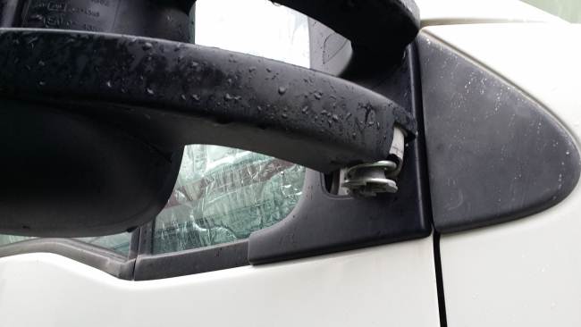

Ciao a tutti,
andando in rimessaggio ho trovato lo specchio retrivisore come da foto, e un pezzo di plastica ( carter ) a terra.
Come rimedio
Per Mare per Terram - San Marco
Modificato da brubru il 27/03/2016 alle 20:24:17

ahime' si e' rotto ,prova artigianalmente  a bloccare il perno crying

Se lo specchietto non vibra e non si chiude, dovrebbe essere semplicemente caduta la plastica di copertura che solitamente è ad incastro. Se invece lo specchietto si è allentato, ti manca la vite sotto alla molla.

Inserito il 04/03/2016 alle: 17:33:08
In risposta al messaggio di riccardo8092 del 03/03/2016 alle 22:38:38
Ciao Riccardo8092
come posso fare a bloccare il perno ?
Ciao Bruno
riccardo8092
riccardo8092
Inserito il 04/03/2016 alle: 18:11:28
In risposta al messaggio di brubru del 04/03/2016 alle 17:33:08
Ciao Riccardo8092 come posso fare a bloccare il perno ? Ciao Bruno Per Mare per Terram - San Marco
umh! bella domanda ,non ho molta esperienza perche' noi li sostituiamo quando fanno cosi,dunque il problema dovrebbe essere ossidazione che consuma il fermo che e' stampato sul perno nella parte superiore dovresti smontarlo cercare di togliere la plastica sopra a quella che e' scesa con un galletto cercare di spingere in alto il perno in modo che la molla si carichi e sopra fare un foro passante per metterci un chiodo o un perno in modo che non scenda il perno spero che ti sia di aiuto questo e' difficile spiegare

Inserito il 27/03/2016 alle: 20:23:43
dopo aver appreso il costo dello specchio (modello regolabile elettricamente e sbrinamneto elettrico 253 €) mi sono convinto a tentare la riparazione.
Prima ho provato con i morsetti ma con scarso esito, poi ho caricato le molle con del sottile fil di ferro, ho reinstallato il perno e tagliato e tolto il fil di ferro. !!!
Risultato  risparmiati 253 €,
Spero possa essere di aiuto a qualche altro sfortunato.
Ciao Bruno
