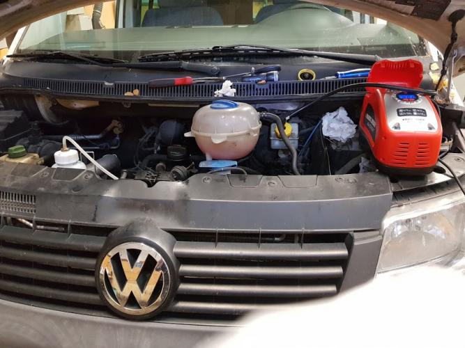

Non ho esperienza di Ducato, ma se è come il Transporter allora la procedura richiede di mettere in pressione il serbatoio della riserva del fluido. Questo si fa con strumenti speciali per lo spurgo di freni/frizione. Lo strumento più semplice è un tappo modificato che ha una valvola in cima (una classica valvola da ruota). Il tappo modificato si mette al posto di quello della riserva del fluido e si collega a un compressore, avendo cura di regolare la pressione intorno a 1 bar (alcuni lo collegano con una prolunga  alla valvola di una ruota già gonfia, ma io non mi fido di dare tutta quella pressione al circuito idraulico).
A quel punto si apre la valvola di spurgo, si pompa con decisione il pedale della frizione. facendo sempre attenzione che il serbatoio del fluido non vada mai sotto al minimo.
In commercio ci sono anche strumenti più avanzati che permettono di rabboccare automaticamente il serbatoio della riserva, oltre a mandarlo in pressione...
Viceversa, ho sentito dire che è possibile spurgare l'impianto pompando fluido dalla valvola di spurgo, usando una grossa siringa o un oliatore opportunamente modificato. In questo modo le bolle d'aria andrebbero verso il serbatoio. Io però non ci ho mai provato.

Pomeriggio provo con una valvola di spurgo a ritegno (se riesco da solo), ho appena finito di costruire l' eventuale pompa (elettrica, una piccola copia del "porcellino") per riempire il circuito dal basso (sfogo aria in vaschetta) vedremo se funziona.
Immagino che pressando dal basso e tenendo il pedale alto (legato) il circuito sia aperto fino alla vaschetta, mi sbaglio?

Nel frattempo sono riuscito a pressare il circuito con una pompa ed il pedale ha ripreso a funzionare alla perfezione, spero rimanga così.
Ho inutilmente tentato anche di aspirare con una siringa da olio ma la pompa del pedale andava sempre a vuoto come se ci fosse un ostruzione tra vaschetta è pompa. Forse pressando da sotto l'ho disostruita ?
