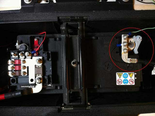

Inserito il 08/10/2015 alle: 23:36:12
Io ho un Ducato 2300 del 2008, sollevando il tappetino guida, c'è un coperchio con cinque bulloni, con la chiave esagonale si tolgono, poi se ne possono rimettere magari solo due. A quel punto si vede la batteria, il morsetto di destra ha una levatta che basta spostarla per togliere il morsetto. Tempo 5 minuti.

si perfetto ho capito, è uno sgancio rapido sul negativo(nero).

Ciao, sul ducato X250 lo staccabatteria rapido è sul negativo (-) o massa della batteria. Staccato quello la batteria non alimenta più alcuna utenza.
SE sivogliono effettuare operazioni sul positivo bisogna accertarsi che il cavo negativo staccato non tocchi assloutamente il polo negativo in cui era agganciato, lo sipuò isolare per bene con del nastro isolante.

Guardate io ho comprato uno stacca corrente di quelli a chiave rossa estraibile classici si trovano ovunque, installato sotto il sedile guidatore forando la bandella di plastica sx, dove ho anche i manometri dell'Al-Ko. Con 2mt esatti di cavo da 25mmq in rame e nr.4 capicorda a occhiello l'impianto è fatto.
Spesa 30€ di materiale e 1h di lavoro e BM è sempre salva in rimessaggio.
Nessun problema alla centralina del mezzo e ad altri aggeggi..l'unico problema sono le memorie della radio che si perdono, ma chissenefrega!
