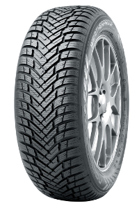

Prima di agosto delibero per sostituire le Agilis 81 /65 con nuove in /75, sono sempre indirizzato verso le Goodyear Cargo Vector 2 anche se ho visto che sembrerebbero disponibili le nuove Nokian Weatherproof C  con caratteristiche analoghe anche se sembrano un po' troppo scolpite?

Ciao, sono interessato all'argomento /65 Vs /75. Dovrò cambiare gomme anche io a breve e mi chiedo mai preferiresti le /75?? Saluti   -Basta uno scatolone di plastica e silicone per essere in pace- Confucio (forse)
per esperienza letta sul forum e 75 si portano dietro:
  • maggior indice di carico
  • maggior confort
  • allungamento del rapporto di trasmissione
  • credo maggior disponibilità di marche/tipi
e per contro:
  • un poco più pesanti
  • maggior deriva (soprattutto su mezzi dal baricentro alto)
Enrico

Confermo che sono molto meglio le /75 su Iveco per i motivi già detti, cui aggiungerei:
- maggiore diffusione commerciale, quindi più marche e modelli tra cui scegliere (es. le Michelin Agilis Camping sono solo /75)
- per i motivi di cui sopra, maggiori sconti e spesso pure da listino nettamente inferiore
- l'allungamento dei rapporti del cambio, almeno nel mio caso, è stato benedetto.
- mezzo più alto di 2 cm da terra. Non che il Daily strisci facilmente, ma per me è un pregio.
- pressioni più basse quindi maggior confort. Da manuale IVECO io gonfio pure troppo a 4,5 atm. post. e 4,75 atm. ant.
Difetti: introdurrai errori del tachigrafo e del contachilometri. Comunque considera che dopo il cambio gomme segno un 2%in meno della velocità reale (riferimento GPS) e il 5,8% in meno di strada percorsa sul contachilometri (riferimento: 199km di distanziometrici autostradali, in entrambi i versi).
