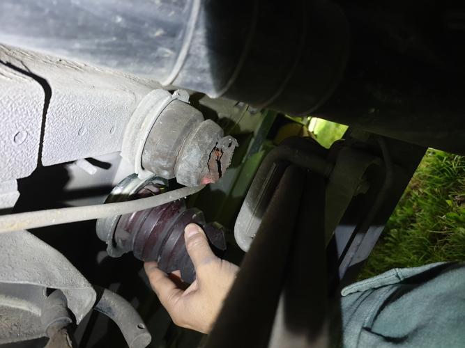

Ce l'ho presentato, di altezza ci va restano circa 5 cm, va bene?
ildrago

Inserito il 05/11/2020 alle: 19:52:01
Esatto, tra i quattro e i cinque centimetri.
Ho misurato lo spazio del mio 250 appena sceso dalla bisarca, senza accessori after-market tipo tendalino, condizionatore, rampa moto e ovviamente tutto il contenuto per viverci.
In assetto vacanza estiva con poca acqua e gasolio,senza passeggeri ma con scooter nel garage ,  il tampone sfiorava la balestra.
Montate sospensioni ad aria!

Inserito il 05/11/2020 alle: 20:58:35
In risposta al messaggio di ildrago del 05/11/2020 alle 19:18:14
Ce l'ho presentato, di altezza ci va restano circa 5 cm, va bene? allego foto
Direi che se si avvita, va benissimo, quei tamponi lavorano abbastanza bene fino ad un paio di cm. dalla balestra, poi semplicemente lavorano in appoggio permanente, quindi il sistema è troppo rigido, con qualche rischio di cedimenti: telaio, cerchi e i tamponi si usurano prematuramente.
