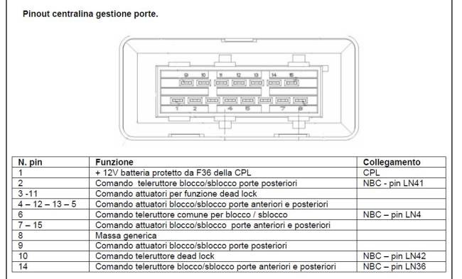

In ogni caso ho forse trovato lo schema della porta a cui debbo attaccarmi
e, se non ho capito male dovrò collegare
cavo MARRONE AL CAVO pin 4
cavo GIALLO al cavo pin 7
cavi BLU e GIALLO/NERO al cavo pin 8
