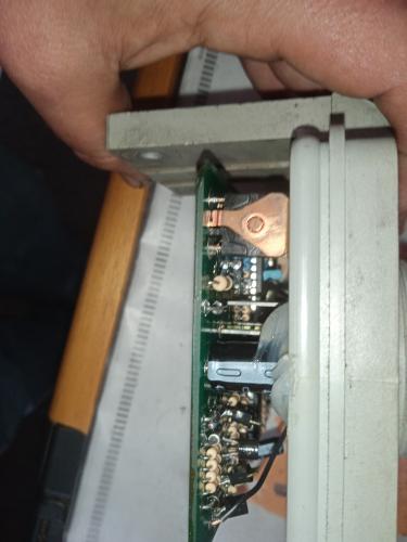

Si vede solo un trimmer ma dubito che c entra con la temperatura di partenza...o no!IMG_20230213_213530_1.jpg
Da dove prende la temperatura?
Forzarlo manualmente non è difficile..basta alimentare la candela e l elettrovalvola..pero lnelettrovalvola nel funzionamento automatico va intermittente ... cioè apre e chiude velocissima (correggetemi se sbaglio). Aprirla e basta non sarebbe la stessa cosa no?
Vorrei:
1) testare il funzionamento del modo automatico da centralina senza mettere il camper nel congelatore smiley
2) possibilmente bypassare il sensore di temperatura, MA NON IL FUNZIONAMENTO INTERMITTENTE DELL ELETTROVALVOLA (TIC-TIC-TIC-). Basterebbe individuare il contatto del sensore di temperatura che da il via al tutto.
Oppure 3) regolare la temperatura di intervento (impossibile immagino?)

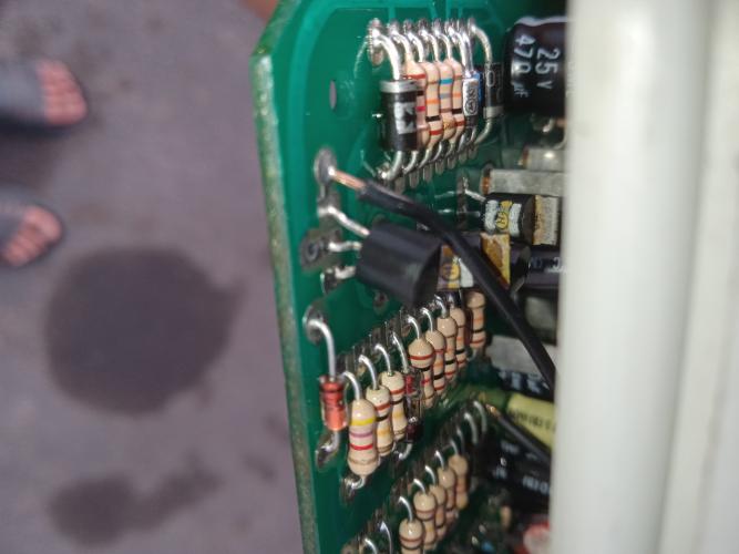

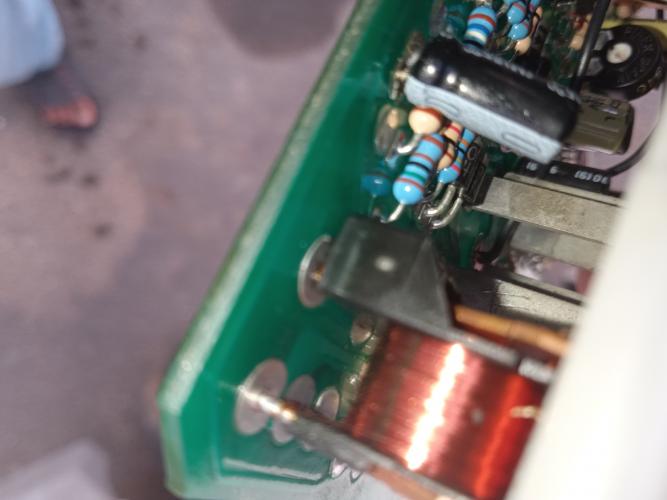

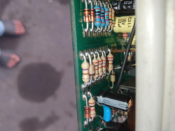

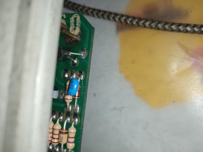

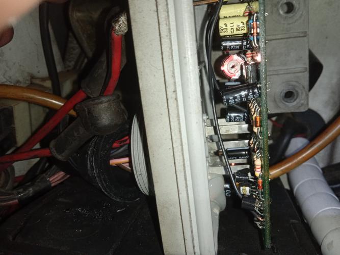

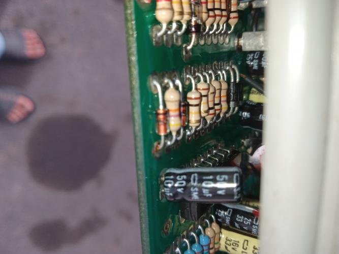

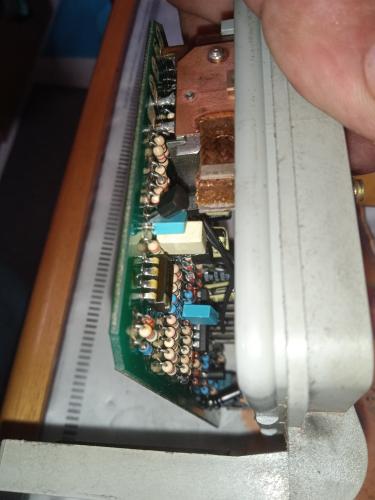

Però metto delle foto.. magari puoi capire quale componente da il segnale di partenza di tutta la procedura?
Purtroppo non si può estrarre completamente la scheda perché i faston dei fili sono saldati nella plastica sembra.
Quindi le foto sono quello che sono.
Se ti può essere di aiuto ti scrivo tutta la procedura di funzionamento che finalmente ho trovato descritta bene
1)Con la temperatura giusta la centralina alimenta il relè candela e la spia in modo continuativo per la fase di pre riscaldo. Questa dura a seconda della tensione batteria per fra arrivare la candela a incandescenza.
2) arrivata.a temperatura la candela inizia la fase di "distrazione" da 6 a 10 secondi in cui il relè candela e spia vanno intermittenti. Se in questi secondi non si avvia il motore tutta la procedura viene abortita.
3) nel caso si accenda il motore inverce inizia la fase di post riscaldo...un filo sul contatto 50 del motorino di avviamento da il segnale alla centralina per aprire l ulteriore piccolo relè dell' elettrovalvola. Nel frattempo il d+ appena lmaltermatore gira bene da il segnale per far partire il conto alla rovescia di post riscaldo. In  questo tempo relè  candela e spia continuano a essere intermittente...e il rele elettrovalvola resta attivo mantenendola aperta. Il gasolio del ritorno serbatoio cade dentro la candela(che ha un avalvola di regolazione e un iniettore tarati a 0.2 bar) e all uscita della candela si crea letteralmente un piccolo lanciafiamme nel collettore di aspirazione e i cilindri aspirano direttamente le fiamme.
Passato il tempo di post riscaldo tutto cessa.
Ecco le foto se hai qualche ipotesi su cosa da la temperatura e il segnale di avvio ti ringrazio.
Mettendo la centralina in freezer poi funziona.
Però sopra -3 non va.
PS : 2 settimane fa sul vulcano di Tenerife a 2400m è arrivato a -9 per una mezz'ora e -7 per tutta la notte laugh. La mattina il termoavviatore ovviamente è partito..ma dovrebbe partire già con poco meno di +4 gradisadIMG_20230216_140928_1.jpgIMG_20230216_140922_1.jpgIMG_20230216_140905_1.jpgIMG_20230216_140855.jpg
Mi sai dire almeno se il trimmer che si vede c entra con la regolazione della temperatura oppure regola altre cose?
E se individui il sensore NTC o PTC .. termostati fuori dall' centralina non hanno a che fare,ho controllato...
il termoavviatore viene chiamato solo così anche nel manuale fiat. La candela diventa letteralmente incandescente è impressionante.. tralaltro è da 9.5v..non da 12..e viene alimentata a 12v.
Grazie!
Modificato da Hunter85 il 17/02/2023 alle 11:08:07

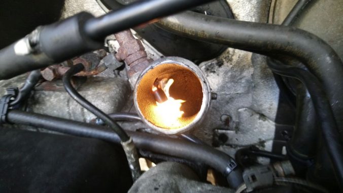

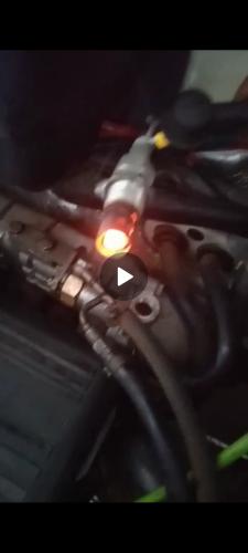

Per ora ho fatto un sistema a interruttore luminoso più doppio relè che insie apre valvola e candela ... funziona ma devi gestire i tempi a mano.. invece intercettando il sensore di temperatura sulla scheda manterrei la tempistica automatica..con elettrovalvola che si apre solo con motorino di avviamento che gira..e candela che a temperatura, poi viene alimentata in modo intermittente MANTENENDO LA TEMPERATURA COSTANTE.
Il mio sistema manuale fa salire la temperatura della candela all infinito fino che spengo lminterruttore invece ..e fa incendiare nel collettore,un eventuale residuo di gasolio dovuto della pressione residuale che c'è nel tubo di ritorno, a motore spento,poiché candela e valvola vanno tutte e 2 insieme prima di partire.

non conosco quell'apparechio ma se il problema riguarda solo la temperatura di avvio la prima cosa che farei cercherei il sensore (termostato o termistore) che legge la temperatura e lo cortocircuiterei prima e aprirei dopo (potrebbe funzionare al contrario se NTC o PTC)

I termistori sono come delle resistenze da 1 quarto di w (quelle piccole) ma sono grigi non hanno gli anelli colorati
il trimmer potrebbe anche essere proprio quello della calibrazione della temperatura
Puoi provare anche a girarlo magari fai un punto con un pennarello per riposizionarlo ckme era nel caso che non fosse lui

Il potenziometro ovviamente ho già provato a smanettarlo e poi mi sono dovuto fare mandare le foto da un amico perché non ricordavo la posizione sad.
Ho indagato sul web sui termistori e c'è ne sono di varie forme.
Ma ora cerco se ce n'è uno come lo descrivi tu...

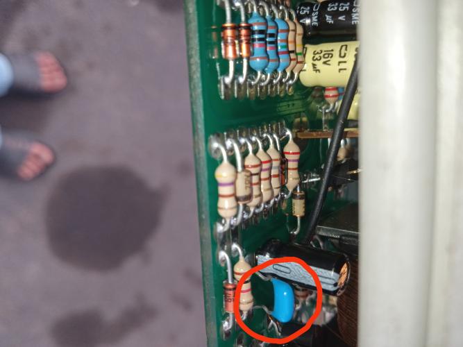

Speravo di aver capito che fosse uno azzurro a 2 piedini ma quel componente non ha continuità ne fuori ne dentro il freezer quindi non è.
CIoè questo (confermi che non può essere?)16766564125908552502336031609847.jpg
Ma perché c'è un circuito così complicato con un milione di componenti (tra cui anche amplificatori..ho cercato alcuni codici) per una cosa così banale secondo te? Perché è di 40 anni fa?
Si c'è solo 1 trimme da quanto vedo.
Ah...il trimmer va da 21 ohm a 47 kohm, ma cortocircuitandolo non parte nullasad

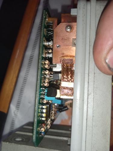

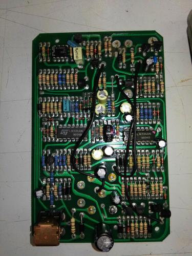

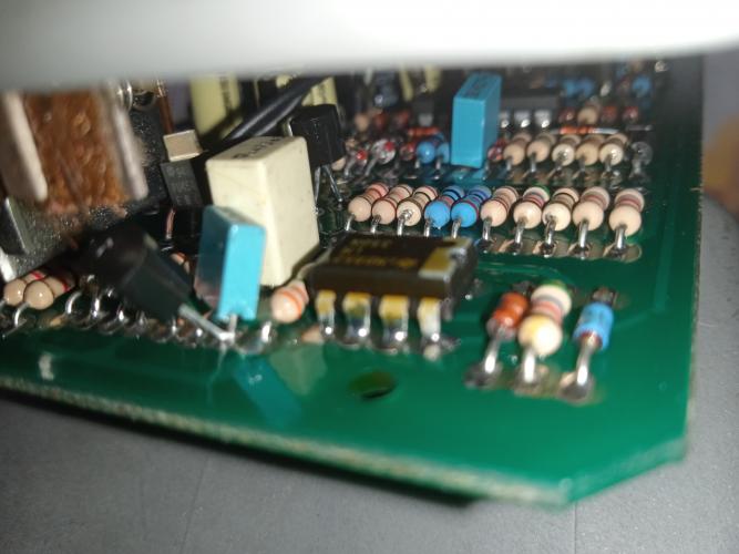

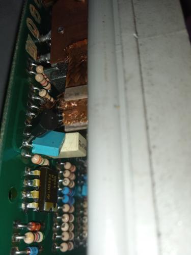

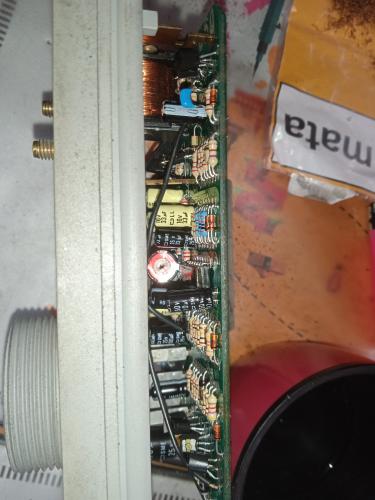

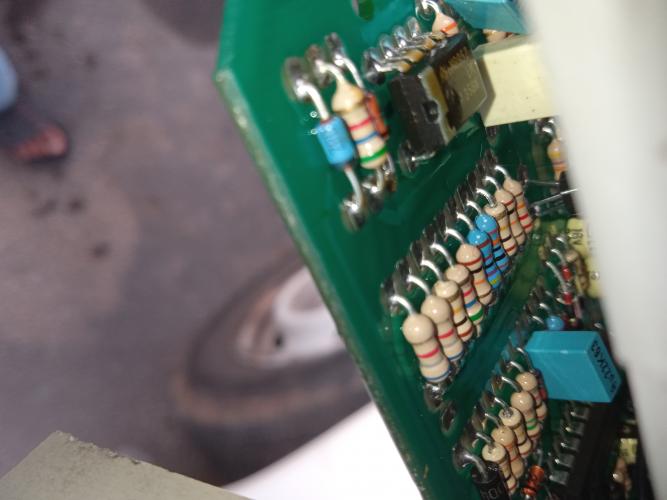

Resistenze solo grigie non ne ho viste, però ti metto le foto di tutti i componenti di forma come una resistenza che sono riuscito a fotografare e magari, anzi sicuramente tu puoi fare ipotesi meglio di me su quale possa essere un termistore.
Oltre alle varie decine di resistenze con gli anelli, ci sono alcuni componenti simili ma trasparenti con del rame all interno, poi alcuni neri col simbolo del diodo e altri tipi ancorasurprisesurprise
IMG_20230217_175938_1.jpgIMG_20230217_175948_1.jpgIMG_20230217_175942_1.jpgIMG_20230217_180025.jpgIMG_20230217_180038.jpgIMG_20230217_133459_1.jpgIMG_20230217_133414.jpgIMG_20230217_124259_1.jpg
Comunque la cosa sicura è che questa scheda complicatissima serve esclusivamente a gestire la procedura che ho descritto prima dei tempi di candela e valvola e spia..nulla più.
09/06/2015 5874
Inserito il 17/02/2023 alle: 20:51:32
Quelli neri e quelli trasparenti sono diodi di vario tipo, quelli azzurri sono condensatori
ci sono sul circuito stampato le nomenclature dei componenti? Tipo D1, R1, R2,  C1, C2, C3 ecc..

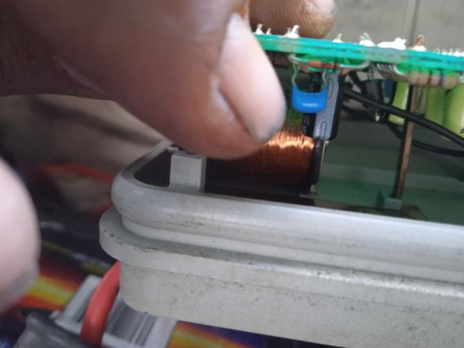

Ciao i nomi sono solo su alcuni componenti...
Questo non può essere il sensore giusto? C'è scritto 233 K1C e non esiste su googlesad
IMG_20230217_203704.jpghai letto che il trimmer va da 21 ohm a 47 kohm?
Cotrocircuirando il trimmer o questo componente blu sembra non succedere nulla.

Comunque per chi interessa così funziona il termoavviatore..come dicevo è un piccolo lanciafiamme nel collettore di aspirazione.
Qui c'è un piccolo video in funzione
https://motor-roam.co.uk/ducato...

In risposta al messaggio di rubylove del 17/02/2023 alle 20:51:32
Quelli neri e quelli trasparenti sono diodi di vario tipo, quelli azzurri sono condensatori  ci sono sul circuito stampato le nomenclature dei componenti? Tipo D1, R1, R2,  C1, C2, C3 ecc..
Allora sono riuscito a trovarti un immagine della scheda smontata vista da sottosmiley
Schemi non c'è me sono in giro..solo siti fraudolenti escono.
Comunque la centralina si chiama Bitronvideo 2044029. L'azienda italiana esiste ancora. Al massimo provo a scrivergli.
Ho fatto varie prove col trimmer e la centralina in freezer.
Sembra che al minimo (21 ohm) va solo il pre riscaldo e non va mai in fase distrazione intermittente . E nache al massimo (47 kohm) sembra fare la stessa cosa.
Intorno ai 14/16 kohm funziona correttamente.
Sembra che oscillando intorno ai 15kohm col trimmer varia il tempo nel quale riesco a fare le procedure appena tolta dal freezer. Quindi potrebbe avere a che fare con la temperatura di intervento.. però devo fare altre prove con cronometro. E comunque col trimmer al minimo o al massimo non parte mai la fase distrazione (cioè spia lampeggiante in cui dovresti accendere il motore). Però in freezer parte lo stesso. Quindi non ho capito se il trimmer cventra o no con la temperatura... secondo te?
COMUNQUE..IL COMPONENTE RESPONSABILE DI SEMTIRE LA TEMPERATURA E DARE IL VIA ALLE OPERAZIONI DEVE ESSERE IN QUESTA IMMAGINEangry
Modificato da Hunter85 il 18/02/2023 alle 01:06:55

Inserito il 18/02/2023 alle: 08:15:16
In risposta al messaggio di Hunter85 del 17/02/2023 alle 21:50:29
Ciao i nomi sono solo su alcuni componenti... Questo non può essere il sensore giusto? C'è scritto 233 K1C e non esiste su google hai letto che il trimmer va da 21 ohm a 47 kohm?  Cotrocircuirando il trimmer o questo
componente blu sembra non succedere nulla. Ho visto su internet dei semplici circuiti per alimentare un relè al freddo e sembra che oltre a un termistore ci siano implicati altri e o 3 componenti ma non ci capisco niente... Comunque per chi interessa così funziona il termoavviatore..come dicevo è un piccolo lanciafiamme nel collettore di aspirazione. Qui c'è un piccolo video in funzione
233k  significa 23000 (23 + 3 zeri) e k è la tolleranza
Dalla forma è un condensatore ma non è detto, prova a misurarlo con lo strumento (ohm) per verificare che valore ti da, un condensatore o ti da nulla o un valore resistivo molto alto, solo se è un condensatore di grande capacità inizialmente può darti una resistenza bassa che poi aumenta progressivamente
Un termistore ha un valore resisistivo che varia al variare della temperatura ad esempio 10kohm a 20C° se ci tieni i puntali sopra e ci metti il dito (lo scaldi) vedi che varia la resistenza ababstanza velocemente
Non è detto che abbia la forma di una resistenza, potrebbe avere una forma a cilindretto vericticale con i due fili che escono entrambi da un lato (da sotto)
Anche quelli che sembrano diodi di segnale (quelli trasparenti) possono essere termistori.
Per identificare se sono diodi metti il tester nella funzione diodo, in quella funzione facendo toccare i puntali emette un beep, se si tratta di un diodo da un lato deve emettere il beep e mostrare la caduta di tensione tipica del diodo (0,600V circa) capovolgendo i puntali non deve emettere nulla, ne suono ne indicazioni
Questo test in un componente gia montato su un pcb puo non essere molto attendibile perche il componente inserito nel circuito puo essere parallelato da altri ma da un lato bippa e dall'atro lato no, è un diodo!
Anche quelli verticali a tre piedini che sono transistor potrebbero essere dei termistori ma dovrebbero avere due terminali, prendi le sigle, se iniziano con BC sono transistor, quelli che chiami amplificatori sono si amplificatori operazionali (circuiti integrati) sigla LM xxx
Poi, a mio parere il possibile termistore dovrebbe essere montato non piatto sul pcb e attaccato ad altri componeneti ma sollevato (staccato) per non essere influenzato dalla temperatura dei componeneti vicini
cosa c'è attaccato a quella piastra di rame?
Sicuro che non ci sia niente di esterno? Un termostato montato fuori dalla scatola del pcb?
Quando misuri il componenete usa il dito per scaldare e controlla se la resistenza varia (i termistori sono abbastanza veloci nel rispondere alla variazione)
Ovviamente tutte le misure sul singolo componente per individuare il termistore (se c'è)  vanno fatte o come ohmetro o come misura diodi e ad apparecchio disalimentato
Modificato da rubylove il 18/02/2023 alle 10:25:21
09/06/2015 5874
Inserito il 18/02/2023 alle: 09:02:43
In risposta al messaggio di Hunter85 del 18/02/2023 alle 01:03:38
Allora sono riuscito a trovarti un immagine della scheda smontata vista da sotto Schemi non c'è me sono in giro..solo siti fraudolenti escono. Comunque la centralina si chiama Bitronvideo 2044029. L'azienda italiana esiste
ancora. Al massimo provo a scrivergli. Ho fatto varie prove col trimmer e la centralina in freezer. Sembra che al minimo (21 ohm) va solo il pre riscaldo e non va mai in fase distrazione intermittente . E nache al massimo (47 kohm) sembra fare la stessa cosa. Intorno ai 14/16 kohm funziona correttamente. Sembra che oscillando intorno ai 15kohm col trimmer varia il tempo nel quale riesco a fare le procedure appena tolta dal freezer. Quindi potrebbe avere a che fare con la temperatura di intervento.. però devo fare altre prove con cronometro. E comunque col trimmer al minimo o al massimo non parte mai la fase distrazione (cioè spia lampeggiante in cui dovresti accendere il motore). Però in freezer parte lo stesso. Quindi non ho capito se il trimmer cventra o no con la temperatura... secondo te? COMUNQUE..IL COMPONENTE RESPONSABILE DI SEMTIRE LA TEMPERATURA E DARE IL VIA ALLE OPERAZIONI DEVE ESSERE IN QUESTA IMMAGINE
Dall'altra parte?
sotto o dentro al rettangolino di rame in basso a sinistra del pcb che c'è attaccato?
15/06/2018 11024
Inserito il 18/02/2023 alle: 10:26:36
In risposta al messaggio di rubylove del 18/02/2023 alle 09:02:43
Dall'altra parte?  sotto o dentro al rettangolino di rame in basso a sinistra del pcb che c'è attaccato?
Ciao! Prima di tutto grazie, proverò a testare in resistenza invari componenti a 2 piedini che riesco.
La piastra di rame è un relè piccolo ed è della elettrovalvola.
Poi c'è un relè più grande ed è della candela.
Nell' immagine ultima non vedi quello grande perché è sull altro lato..nel mio modello i 2 relè sono sullo stesso lato. Ma tutto il resto è uguale quindi quella foto vale per i componenti piccoli.
Quindi il potenziamento non può essere responsabile della temperatura vero? Quello ho visto che non cambia con la temperatura col tester.
Però cambiando molto la vite, altera il funzionamento della centralina. Al minimo e al massimo si chiude il relè candela, ma non passa mai alla distrazione intermittente.(sto sempre parlando dopo averla messa in freezer).
Solo intorno ai 9-17 kohm funziona correttamente.
Ho provato a seguire le bobine dei relè per capire dove vanno ma per me è impossibile..vanno a mille componenti e non capisco la logica.
Ah...la PCB ha le piste su entrambi i lati. Sono i negativi da un lato e i positivi dall' altro o non c entra nulla?
Altra curiosità: i piedini della bobina del relè candela hanno continuità, i piedini della bobina del relè piccolo valvola non hanno continuità cool che significa?
Modificato da Hunter85 il 18/02/2023 alle 10:29:26
09/06/2015 5874
Inserito il 18/02/2023 alle: 10:41:45
Tutti e due i relè devono darti una resistenza, quello più grande potrebbe darti pochi ohm, mentre quello più piccolo una resistenza maggiore, non sò che dimensioni ha ma il più piccolo potrebbe avere 150/250 Ohm ma non PUO' non dare nulla (resistenza infinita) e neanche dare zero (corto circuito)
Se un relè non da nulla significa che la bobina è interrotta, però assicurati di mettere il multimetro sulla portata giusta o automatico o non troppo bassa ma ancora più importante, assicurati di misurare la bobina del relè e non altro
Questi sotto sono termistori, somigliano molto ai diodi di segnale 1N4148 (diodi comuni) tu ne hai parecchi la, però il diodo da un lato ha una fascetta nera, il termistore no, controlla
