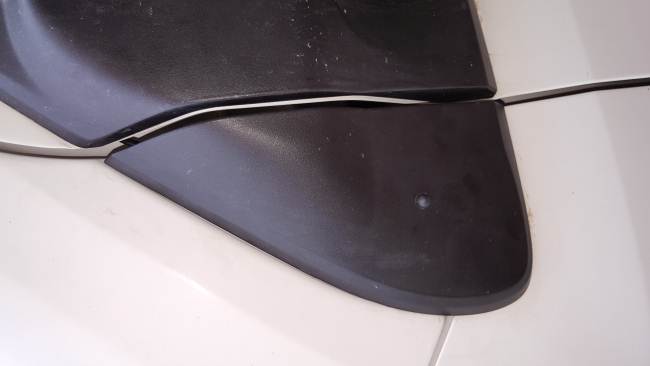

puoi darmi una dritta sui passaggi per poter rimuovere la calotta dello specchio? ho già abilitato il bc e provato il sensore collegandolo, volante, al connettore 52 pin. ora mi resta di individuare un posto dove posizionarlo. lo vorrei mettere nel suo alloggiamento così come hai fatto tu ma non vorrei far danni tentando di smontare lo specchio. grazie in anticipo a te ed a chi vorrà intervenire wink
penile26
penile26
03/10/2013 844
Inserito il 27/02/2016 alle: 06:14:04
non diventare pazzo e poi magari spaccare i dentini dello specchio. il sensore lo puoi mettere dietro la calotta di plastica non sullo specchio ma lato cerniera della portiera verso il cofano, e funziona uguale senza aprire lo specchio. I cavi li fai passare nei buchi che troverai nell'intercapedine del passaruota

Non ti nascondo che era lì che avevo pensato di metterlo anche perché penso che con una torque dovrei riuscire a smontarlo. La mia preoccupazione è che non verrebbe messo all'ombra.

Fatto

potevi anche non bucare
mario nicosia
mario nicosia
Inserito il 27/02/2016 alle: 17:44:46
In risposta al messaggio di penile26 del 27/02/2016 alle 16:39:47
lasciandolo all'interno? non ci ho pensato...

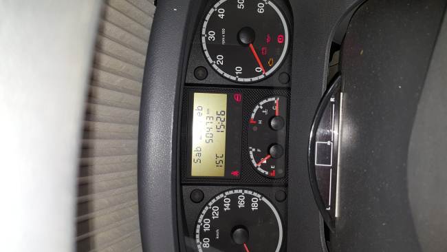

Ha dato subito lo stesso valore di quello in dotazione alla cellula. Cmq +/-3 gradi mi sembrano eccessivi
mario nicosia
mario nicosia
Inserito il 07/03/2016 alle: 05:43:09
In risposta al messaggio di penile26 del 27/02/2016 alle 18:56:55
si. Cmq quel termometro differisce di +/-3°C rispetto alla temperatura corretta. L'ho provato in più realtà. Prova anche tu
riprendo il thread perché ho potuto constatare che il sensore che ho montato, che in altra vita era su una 147, da quello che ho nella centralina della cellula rileva un valore uguale o maggiore di 1°; deduco quindi che la differenza sta nell'arrotondamento dei decimali, mentre è esattamente uguale a quello della smart e quello di un paio di 159. Se fossi in te valuterei di sostituire il sensore e poi rifare le prove perché avere una forbice d'errore di 6° penso che sia meglio non avere termometro.
