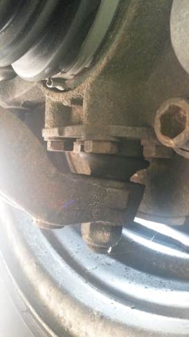

Ciao a tutti. Nelle strade un po' dissestate, quando prendo le buche soprattutto su anteriore lato guida sento un cioccare sordo, un toc toc toc poco rassicurante.
Porto il camper da un meccanico mentre ero in vacanza e mi dice che è la testina del trapezio, " il pezzo va fatto arrivare...ci vogliono 2 o 3 giorni...puoi andsare avanti ancora un bel pezzo quindi cambialo a casa", è il responso del meccanico.  E' quel particolare con il giunto in gomma che collega il trapezio alla ruota. A voi è mai successo? Lo avete cambiato e a che prezzo?

http://www.autoparti.it/fiat/ducato-pianale-piatto-telaio-244/19313/10681/giunto-di-supporto-guida
Ecco qui il pezzo di cui scrivi
Anche io sul mio ducato dovrò cambiarli perché hanno iniziato a "giocare"
Il pezzo originale FIAT costa oltre 80  cad
qui ce ne sono di tutti i prezzi ma naturalmente non prenderò i più economici
Probabilmente sarà TRW
