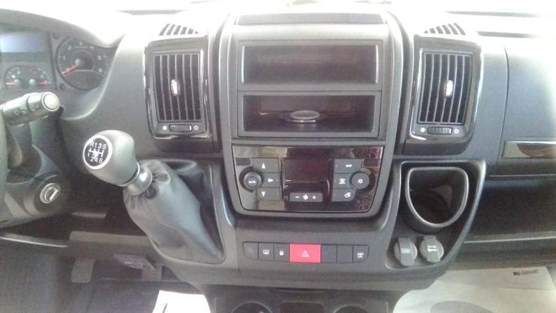

 Salve, a settembre ho aquistato un motorhome Laika ecovip 709 2300 150cv euro 6b nel libretto di circolazione il telaio comincia con zfax250...ma vedere il cruscotto sembra un x 290 ma non sono sicuro cerco di inserire una foto se gentilmente qualcuno mi sa dire  quale modello è,  un grazie anticipato a tutti ciaoIMG-20190904-WA0001%20(1)(2).jpg

probabilmente il x290 non è nient'altro che un evoluzione di dettaglio del 250 e pertanto la numerazione dei telai non varia probabilmente varierà quando arriverà un ducato completamente nuovo

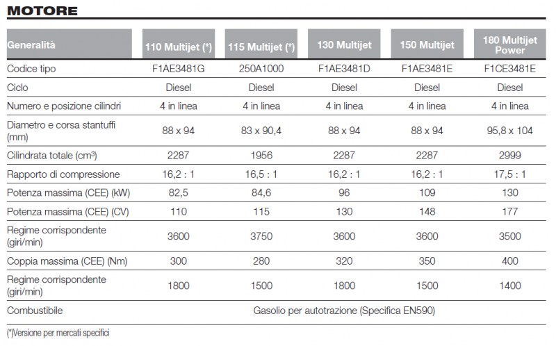

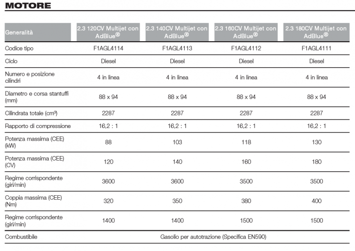

L'ultimo X250 è arrivato ad Eu5
I primi X290 sono anch'essi Eu5
L'Eu6B (e successivi) è solo sull'X290
Con l'introduzione di Eu6B, le motorizzazioni si sono evolute, ad esempio il 150cv Eu5 aveva 350Nm di coppia, mentre il 150cv Eu6 ha 380Nm di coppia, il 180cv Eu5 era il 3.0, mentre il 180cv Eu6B è il 2.3
Qui una panoramica delle motorizzazioni Eu5
Con l'introduzione dell'Eu6D Temp (AdBlue), le potenze (e coppia) sono ulteriormente cambiate, in questo modo
Sulla tabella non è indicato, ma col cambio automatico il 160cv ha 400Nm di coppia ed il 180cv ha 450Nm di coppia
Modificato da nanonet il 06/11/2019 alle 13:53:16

L'ultimo X250 è arrivato ad Eu5 I primi X290 sono anch'essi Eu5 L'Eu6B (e successivi) è solo sull'X290 Con l'introduzione di Eu6B, le motorizzazioni si sono evolute, ad esempio il 150cv Eu5 aveva 350Nm di coppia, mentre
il 150cv Eu6 ha 380Nm di coppia, il 180cv Eu5 era il 3.0, mentre il 180cv Eu6B è il 2.3 Qui una panoramica delle motorizzazioni Eu5 Con l'introduzione dell'Eu6D Temp (AdBlue), le potenze (e coppia) sono ulteriormente cambiate, in questo modo Sulla tabella non è indicato, ma col cambio automatico il 160cv ha 400Nm di coppia ed il 180cv ha 450Nm di coppia

Ma lavori alla Fiat? saluti Giorgio
Semplice appassionato, le immagini arrivano dai manuali utente (Eu5 ed Eu6)

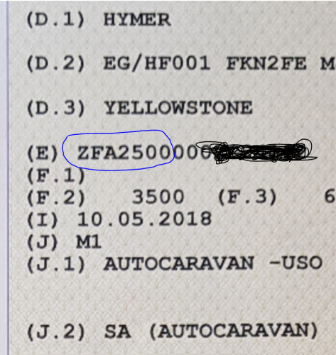

Questo il numero di telaio sul libretto, che rimane sempre ZFA250...
Probabilmente quando uscirà il nuovissimo Ducato (completamente rinnovato, non solo un lifting), essendo un progetto completamente nuovo, di certo la sigla cambierà

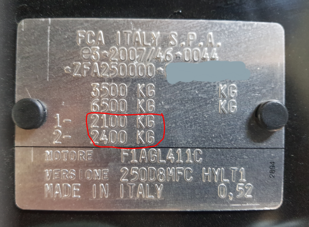

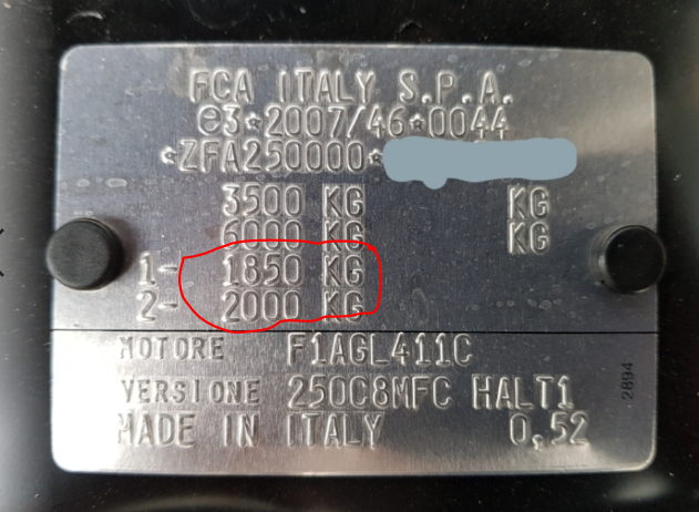

Questa è la mia targhetta di omologazione, la portata limite sui due assali (anteriore 2100kg e posteriore 2400kg) è quella omologata per il Maxi
Ben diversa dalla portata limite degli assali di un Light (anteriore 1850kg e posteriore 2000kg)

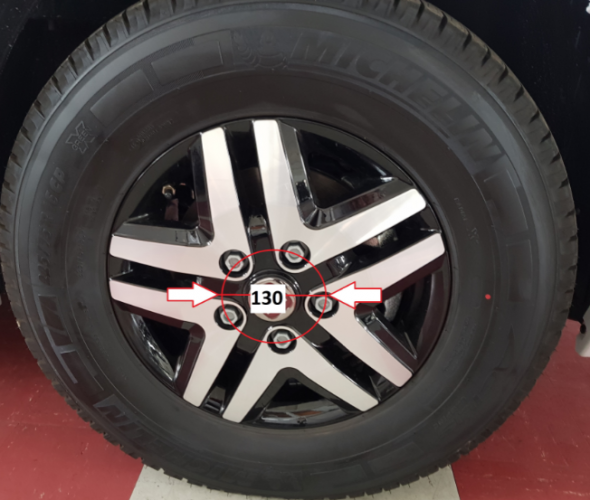

Il modello Heavy con o senza telaio Alko ha un mozzo ruota diverso ( anche se la gomma sia sempre da 16")
La ruota da 16 del light non si imbullona  al heavy e viceversa .
Ultimamente le ruote in FERRO del hevy la Fiat le fornisce nere, mentre per il light color alluminio ruote. .
Il cerchio dadi del  modello heavy,  ha un diametro 130 mm.
Cordiali saluti

Il modello Heavy con o senza telaio Alko ha un mozzo ruota diverso ( anche se la gomma sia sempre da 16) La ruota da 16 del light non si imbullona  al heavy e viceversa . Ultimamente le ruote in FERRO del hevy la Fiat le fornisce nere, mentre per il light color alluminio ruote. . Il cerchio dadi del  modello heavy,  ha un diametro 130 mm. Cordiali saluti

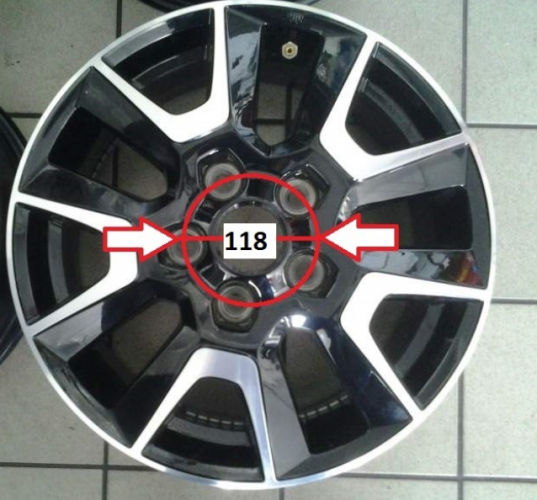

Cerchio lega solo  per Light con PDC 5x118
Cerchio lega solo per Maxi, con PDC 5x130 (identici ai miei)
