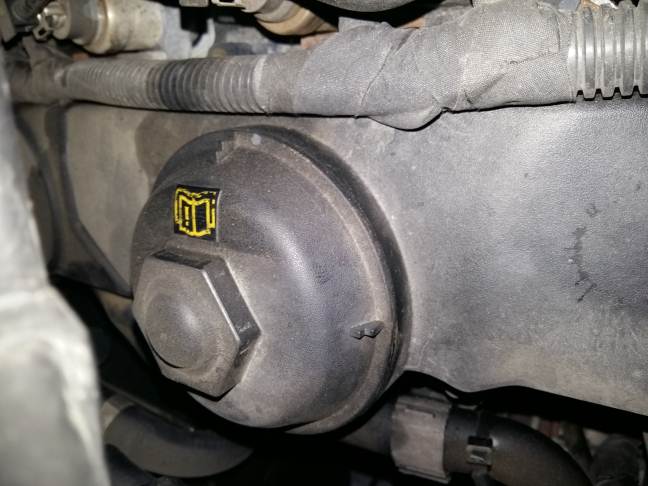

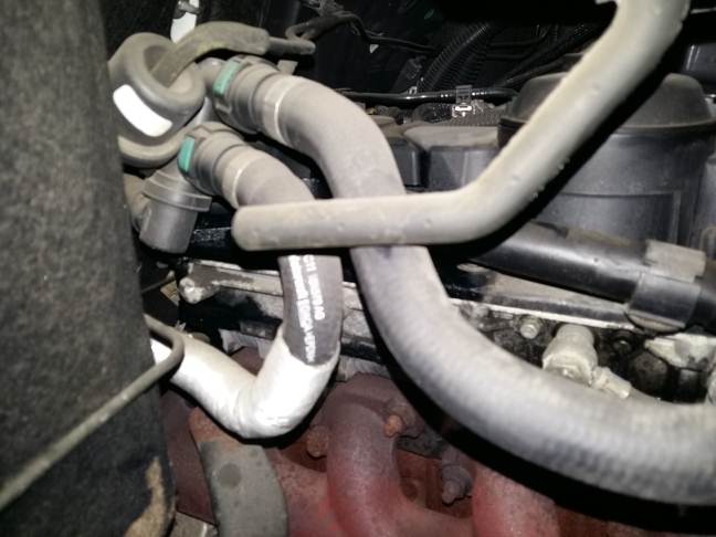

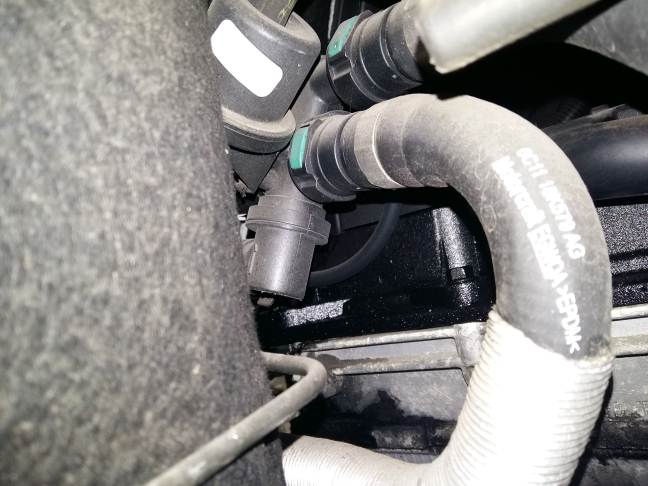

Buonasera, premetto che parliamo di un ford transit 2400 tdci TP del 2007..
ieri mi sono accorto di questa leggera perdita che non capisco da dove provenga..per caso qualcuno di voi sa darmi qualche dritta?
Poi mi chiedo cosa ci sia dentro quel coperchio che si vede in foto..ho cercato nel libretto ford ma non ho trovato niente.
Grazie a chi saprà darmi qualche consiglio.

dietro al coperchio nero di plastica si cela il filtro dell'olio motore ....

dentro quel coperchio in plastica trova alloggiamento il secondo filtro dell'olio, il cosiddetto "filtro centrifugo" filtro che si deve sostituire ogni 2 cambi di olio e filtro principale, dalle foto che hai postato mi sembra ( ma non si vede benissimo ) che la trasudazione provenga dal coperchio delle punterie o addirittura dal castelletto degli alberi a camme....

non sapevo che c'è ne stavano due di filtri sul 137....ma sul mio 125 del 2002 e uno solo...vero ?

surpriseoh cavolo.. Un'altro filtro.. Meglio provvedere subito alla sostituzione allora. Per quanto riguarda la perdita di olio mi devo preoccupare? Può essere causata dall'intasamento di quel filtro?

soltanto il 140, non il 13 ha la doppia filtrazione, x la tua perdita non so dirti, dalle foto non si capisce tanto, se fa la goccia mi preoccuperei, se invece fa soltanto l'alone , no

Ok grazie Paolo.. Appena possibile farò delle foto migliori
