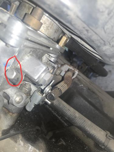

Ne approfitto per chiedervi a cosa serve questa vite cerchiata in rosso che si trova sul retro del carburatore

Grazie delle risposte.  Magari arrivasse a 90, a 80 non riesce piu a tirare e la quinta è inutilizzabile.  Proverò a cambiare candele ed eventualmente far controllare il carburatore. Ne approfitto per chiedervi a cosa serve questa vite cerchiata in rosso che si trova sul retro del carburatore
Ciao,vedo che  è prolungata forse regola battuta chiusura  farfalla ?

Intendi la regolazione del minimo?

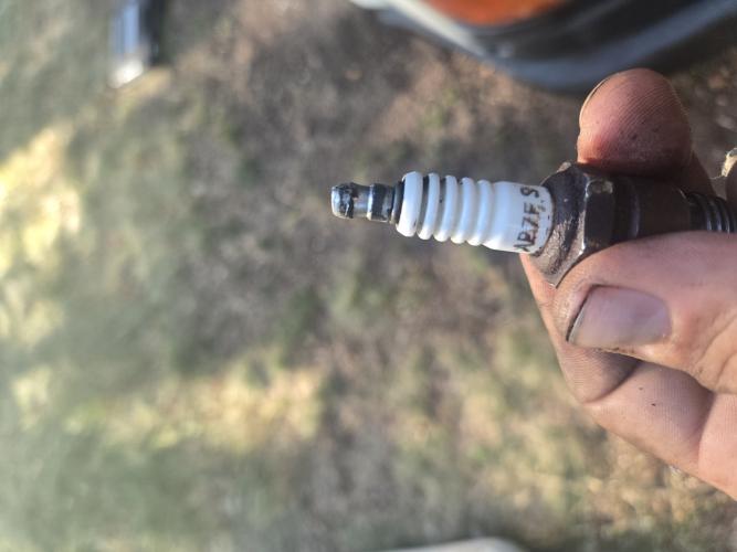

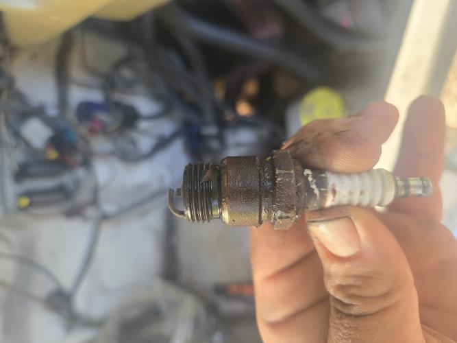

Comunque oggi ho dato un'occhiata alla candela situata sotto il tappo dell'olio e l'ho trovata così
Sembra che microperdite o trasudazioni di olio finiscano nella vaschetta di alloggiamento della candela e la imbrattino.
Non so però giudicare le condizioni effettive di questa candela. Voi che ne pensate?

Intendi la regolazione del minimo? Comunque oggi ho dato un'occhiata alla candela situata sotto il tappo dell'olio e l'ho trovata così Sembra che microperdite o trasudazioni di olio finiscano nella vaschetta di alloggiamento della candela e la imbrattino. Non so però giudicare le condizioni effettive di questa candela. Voi che ne pensate?
a quella candela manca la rondella di tenuta, ora non ricordo come erano le mie, così non le ho mai viste.
se non perde colpi, le candele vanno bene, dovresti controllare la fase, se è ritardato il motore non va, forse è solamente da mettere in fase
Quella candela non sarebbe male sugli elettrodi, ma quel olio non mi piace, vanno cambiate comunque, sembrano a tenuta conica, mi chiedo se sei in grado di fare un lavoro come si deve, hanno il filetto corto occhio vanno strette il giusto.
Poi una messa a punto da professionista non sarebbe male e dovrebbe avere costi contenuti.

dovresti fare controllare la fasatura del motore
in riguardo alla candela, sul mio sono sicuro non erano così, si deve vedere il punto di appoggio della testata, se riesci fai una foto.
riguardo lo sporco d’olio, potrebbe essere un trafilamento dal coperchio valvole, pulendole con benzina ridiventano nuove, anche sporche fanno il loro lavoro, se perde colpi al minimo sono da cambiare, forse non solo le candele ma anche i cavi.
il mio perdeva colpi, ho cambiato le candele, li perdeva comunque, ho aperto il cofano di notte ho visto scintille ovunque, ho sostituito i cavi non ha più perso un colpo, se il motore gira rotondo cavi e candele sono apposto

a quella candela manca la rondella di tenuta, ora non ricordo come erano le mie, così non le ho mai viste. se non perde colpi, le candele vanno bene, dovresti controllare la fase, se è ritardato il motore non va, forse è solamente da mettere in fase
Quella candela è conica, non so se ha una rondella/guarnizione di tenuta

Quali sono le candele giuste?

Le candele giuste sono quelle che si adattano alla sede di inserimento, se è conica le candele che hai tolto sono giuste, se fosse piatta ci vanno candele con rondella.

Sul web dice che quel motore monta candele tenuta conica M18x1.5 lunghezza filetto 10.9, le misure corrispondono a quella montata

le FORD di quei anni montavano candele con tenuta conica.
