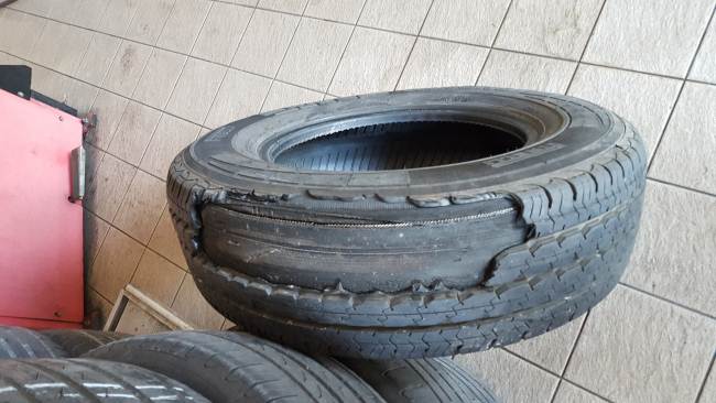

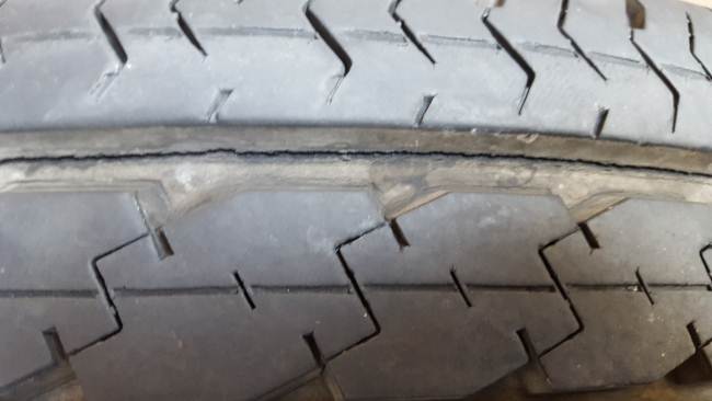

Questa estate mi è successo qualcosa di simile. Partiti da Roma e fermati xx la notte vicino Firenze: tutto ok.
Ripartiti la mattina si avvertivano vari rumori e vibrazioni viagiando su autostrada, scoperto poi che era il tendalino che vibrava: bho !
Arrivati in Slovenia si sente un colpo sotto come se avessimo investito qualcosa con le ruote : fermato ad un distributore mi accorgo che avevo perso una freccia anteriore. Arrivato poi vicino Lubiana un'altro colpo: distacco di una ventina di centimetri del battistrada della ruota posteriore sinistra.
Fortunatamente non è successo nulla, ma a ripensarci ........ I pneumatici avevano appena compiuto 5 anni e sembravano in ottime condizioni....erano Pirelli.
Ovviamente cambiati tutti e 4.
Modificato da whynot56 il 04/09/2016 alle 21:21:12
whynot56
whynot56
15/06/2015 822
Inserito il 04/09/2016 alle: 21:25:31
Se la gomma difettosa fosse stata quella anteriore avrei avuto vibrazioni al volante ed avrei provveduto alla verifica, ma al posteriore ..... non ci si rende conto di avere problemi alle ruote.Ti consiglio vivamente una capatina da un gommista !
