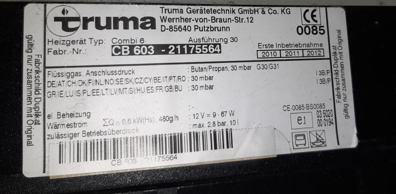

Allora è come successe a me nel 2016, su Combi 6D praticamente nuova e quindi fortunatamente in garanzia.
Se non ricordo male, la Combi 6 ha 4 uscite dell aria calda, mentre la Combi 4 ha solo tre uscite e la quarta è tappata, e dovrebbe permettere di riconoscerla a colpo d'occhio.
Poi, in ogni caso sulla stufa c'è un etichetta come questa (foto presa al volo dalla rete di una a gas) e dove c'è scritto se è Combi 6 o 4

Ho la Truma D4 è ha quattro tubi collegati alle 4 uscite dalla caldaia...
Avevo saputo che la D4, molto meno diffusa, è stata prodotta per il gruppo Trigano e per i marchi assorbiti dal gruppo...(prendila con beneficio di inventario).
Cordialmente Gigi

Ho la Truma D4 è ha quattro tubi collegati alle 4 uscite dalla caldaia... Avevo saputo che la D4, molto meno diffusa, è stata prodotta per il gruppo Trigano e per i marchi assorbiti dal gruppo...(prendila con beneficio di inventario).
Grazie della testimonianza diretta. In effetti sapevo che la Combi 4 a gas ha tre tubi anzichè 4 e supponevo che la stessa cosa fosse per la 4 D, ma supponevo sbagliato, ma fortunatamente mi hai corretto wink
