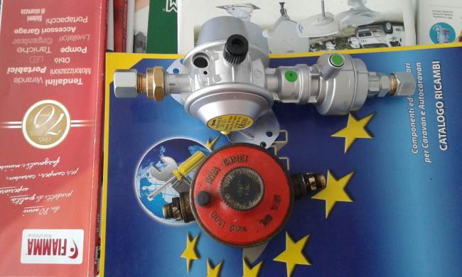

Salve a tutti ho un camper del 1991 che come impianto a gpl per i servizi ha il bombolone a tenuta stagna, mi è successo che mi è partito il regolatore di pressione, sono andato a comprarlo e mi hanno proposto in alternativa il truma mono control, ovviamente il prezzo è differente,ne vale la pena? con questo dispositivo sarei più tranquillo in viaggio? posso circolare con il frigo a gas acceso??
Una foto del vecchio dispositivo e del nuovo
Grazie anticipatamente

Sicuramente è un ottimo regolatore, e in piu ha un sistema che in caso di urto blocca il gas (va premuto il tasto verde per sbloccarlo).
Ti avranno detto che quel regolatore che ti hanno dato funziona unicamente se montato perfettamente in verticale, cioè con ingresso gas dall'alto e uscita dal basso.
Se per caso invece avessi il tubo che corre in orrizzontale, serve la versione specifica per montaggio in orrizzontale:
Tutto scritto qui:
http://www.truma.com/downloadcenter/monocontrolcs_installation_instruction_de_gb_it_fr_nl_dk_e.pdf
però esiste anche una versione specifica per l'installazione sul serbatoio fisso, se il tuo ha questo attacco:
http://www.truma.com/downloadcenter/monocontrolcsgastank_installation_instruction_de_gb_it_fr_nl_dk_e.pdf

Se hai una stufa Truma C6000/4000 o una Combi C6/C4 , con quel regolatore la puoi usare anche in viaggio, ma il frigo non si puo (non si potrebbe) usare a gas indipendentemente dal regolatore.
Ricordati che se dopo un urto, come una buca secca o simili non arriva piu gas, potrebbe essersi chiusa la valvola di sicurezza, e allora la riapri spingendo il tasto verde.
