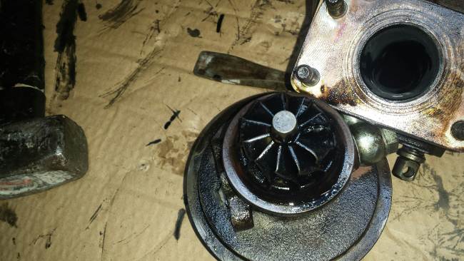

ieri    pomeriggio  tornando  da sciare.. mi e partita  la turbina (il mezzo ha 32mila km)
sono riuscito a  rientrare  con il carro attrezzi    dopo  varie  peripezie alle 2 del mattino.

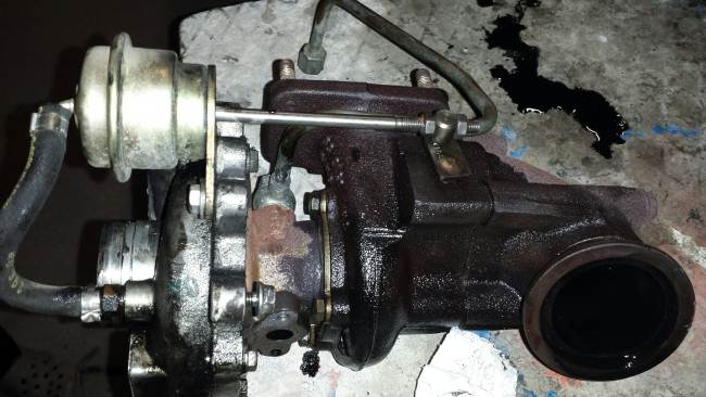

Stasera   a fine lavoro    mi sono  messo all'opera per   cambiare la turbina.
smontata   ed e praticamente bloccata.
ora   non  molta pratica in materia.
quando si rimonta    la turbina..
a cosa bisogna  fare attenzione,??
bisogna verificare la  possibile causa   del guasto.. o si rimonta  e basta?
il filtro antiparticolato   e pieno d olio.
cosa   si fa   si lava..  o si rimonta cosi    ?
conviene   nuova o  rigenerata ??

Un guasto di quel tipo a 30.000 KM è strano
Da come la racconti bisognerebbe capire da dove arriva l'olio, se dalla turbina o da dove. non ti so dire come comportarsi con il filtro.
Io andrei in un concessionario fiat di zona a fare 2 parole, con baratta la consulenza con la turbina presa da loro. Rigenerate vanno bene ma da canali ufficiali (BMW / VW) li forniscono loro dei cmponenti di giro e ritiro del vecchio fiat non so.

la turbina gira su una bronzina lubrificata da un velo di olio, quando aspira olio è segno che si ovalizzato l'asse di rotazione  a strisciamento.... I motivi son diversi  : usura, a volte basta uno squilibrio delle masse in rotazione o una mancata corretta lubrificatione dovuta all' ostruzione temporanea del condotto di passaggio dell'olio. Va revisionata prima di rimontare controllando il gioco di accoppiamento fra bronzina e asse di rotazione, va riequilibrata dinamicamente e .... come già ben detto, ripulito tutto incluso i passaggi dell' aria in pressione con taratura  di waste Gate e valvola LD. ...  verifa pressione olio....non credo sia un possibile  lavoro fai da te.....

Intendo sostituire la turbina completa...
No solamente il   girante.
Quelle le danno già  tarate
Quello che intendevo
 Che verifiche vanno fatte  prima di  rimontare.

é strano che una Turbina così nuova si blocchi !
Controllare che lo scarico olio sia libero, che arrivi olio dall'alimentazione, prima di montarla mettere un'adittivo tipo Winns in entrata olio turbina e girarla a mano dal lato aspirazione.
Alla fine, a motore in moto, controllare che non ci sia pressione in coppa !
Il DPF sarebbe bello lavarlo, ma...è un pò un casino, metterlo in moto così, oltre al fumo azzurro per parecchio tempo, conviene un cambio olio e filtro dopo pochissimi Km !

grazie   Gianfranco.
stasera lo aperta  .
il guasto sembra dovuto ad una rottura di  paletta  di scarico.
poi ne ha piegate altre due  e piegato l'albero

Quando accade questo, solitamente, è causato da un corpo estraneo ! La quale natura e provenienza...è difficilmente nota e consiglio di indagare !

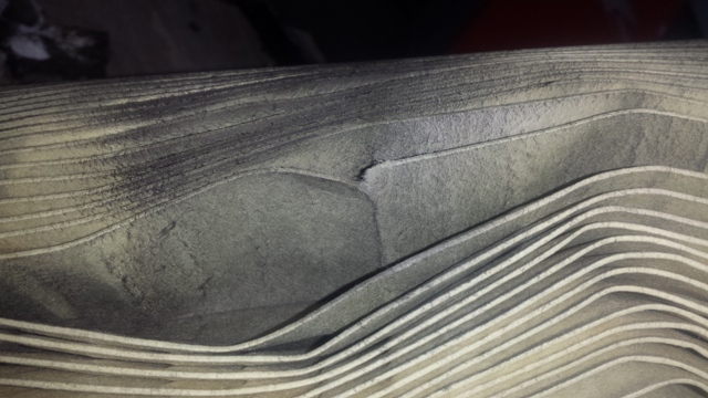

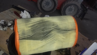

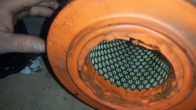

Inserito il 25/02/2016 alle: 20:49:31
guardano  bene la turbina in corrispondenza della paletta rotta
ho visto qualcosa.
subito  pensavo fosse della morchia  di olio.. poi  presa in
mano  sembrava   della  carta stoffa..
sono andato a vedere  il filtro aria  e  ho trovato una sorpresa.
per logica   dovrebbe essersi fermato sulla prima turbina..
pero  forse il senso di rotazione  ha agevolato  i passaggio.
cosa che nelle palette di scarico  non fa.. perché  tira dentro.
può  un pezzo di stoffa  sbilanciare la turbina lato  scarico    fino al punto di romperla    ??

Inserito il 25/02/2016 alle: 21:10:12
Che disastro..   per  un  filtro  aria  magari  male applicato,  oppure  come  capitò  a  me  di  misura  non  idonea  (lo  trovai  schiacciato  visibilmente  compresso  per  chiudere  il  portafiltroangry,  in  seguito  mi  accorsi  che  non  era  per  il  mio  veicolo, cambio  filtri  e olio   fatto  da  officina  autorizzata  Fiat  veicoli  industriali) .Per  fortuna  dell'officina  erano  passati  due  anni  e  non  potevo  tornare  a  reclamare  altrimenti    si  finiva  con  avvocati.
Forse  si  spiega  la  rottura  della  turbina...  Per  la  gomma  non  so  che  dire..  magari  era  danneggiata  oppure  è  una  gomma  di  qualità  dubbia  che in  un  anno  si  è  degradata  e  si  è  distrutta..   A  peso  come  sei  messo??
