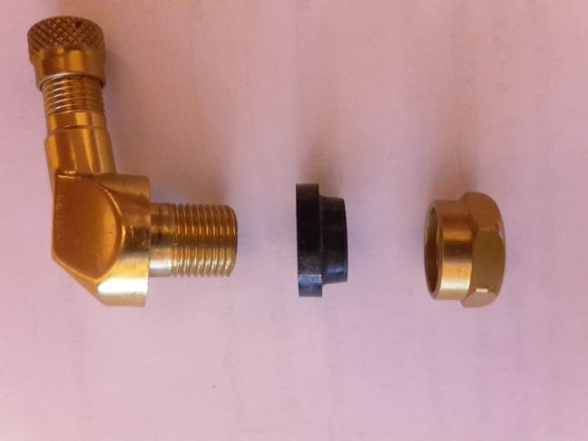

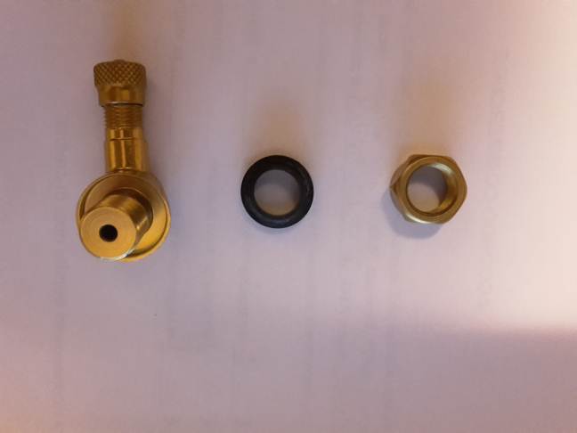

Inserito il 29/01/2016 alle: 10:33:59
In risposta al messaggio di sergiozh del 29/01/2016 alle 09:23:41
questo mi risponde che non è necessario perchè sono in acciaio e l'unica cosa di gomma è un or che si trova all'interno e non si consuma cosa è l 'or ? anche le mie valvole sono in acciaio (credo) e quando le acquistai mi dissero che non vanno cambiate ma va solo cambiata una parte interna (spillo??).
nelle foto qui sopra vedi una valvola in metallo smontata
a sx il corpo valvola, è la parte che rimane esterna
al centro l' or (semplicemente un anello in gomma sagomato) che rende a tenuta stagna l'accoppiamento tra corpo valvola e foro cerchio
a dx il dado che rimane interno al cerchio
è buona norma sostituire l'OR in gomma ogni tanto, essendo una parte non sollecitata corre pochi rischi, ma è in gomma quindi invecchiando potrebbe screpolarsi e provocare perdita di pressione.

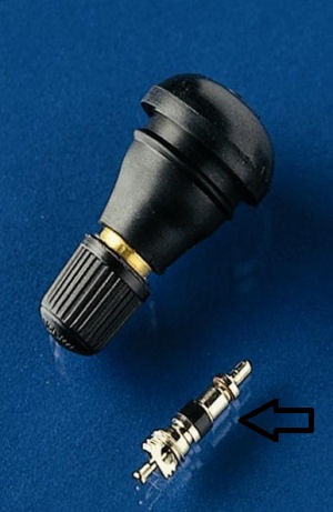

 nella foto qui a sx lo spillo è il particolare metallico (indicato dalla freccia) che solitamente il gommista smonta con un piccolo giravite mentre monta e smonta le gomme, anche lui ha dei particolari in gomma che potrebbero deteriorarsi, questo è più facile da sostituire in quanto non è necessario smontare la gomma e tutta la valvola.
tieni presente che spillo e or valgono forse 1€ mentre per la valvola completa chiedono dai 5 ai 10€ cad
