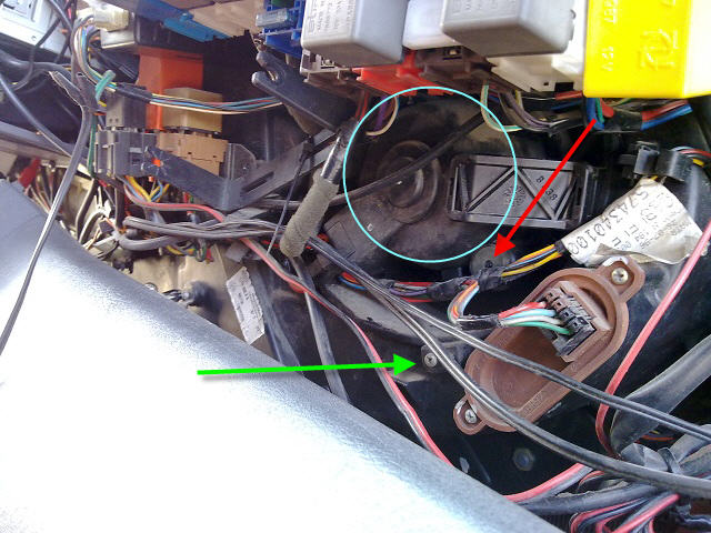

Inserito il 15/09/2011 alle: 13:51:05
Grazie. dovrei aver trovato il motore della ventola... è quello cerchiato di azzurro. per smontarlo devo svitare le viti della freccia rossa e quelle più esterne della freccia verde?
14/01/2010 31492
Inserito il 15/09/2011 alle: 17:17:14
ma sei sicuro che sia un ducato del 98? il mio non ha tutto quel groviglio di cavi. comunque sono le viti della freccia verde

Inserito il 15/09/2011 alle: 17:28:26
ciao se vedi dove c'è quella connessione su una base marroncina....se la sviti ditro ci dovrebbe essere un diodo,a me si bruciava quello,potresti farci un ponte oppure mi hanno detto che ne esistono di rinforzati. comunque come ti ho risposto in privato la probabile causa della bruciatura sara' dovuta ad un'eccessivo assorbimento da parte della ventola,quindi o la sostituisci o prova a smontarla pulirla e spruzzarli tipo crc. andrea
