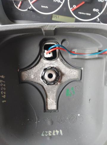

Inserito il 06/02/2016 alle: 10:35:04
Ho un problemino.. Sta cacchio di gabbia del bullone come si leva?

Inserito il 06/02/2016 alle: 10:56:13
Fatto... Ho scoperto che non vantolta..

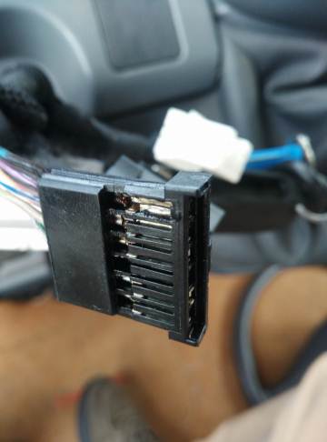

Inserito il 06/02/2016 alle: 11:20:08
Come già aveva detto qualcuno il devio è OK.. Si è cotto il connettore

Inserito il 06/02/2016 alle: 15:05:37
In risposta al messaggio di Tequi del 06/02/2016 alle 11:20:08
Come già aveva detto qualcuno il devio è OK.. Si è cotto il connettore Tequi
è solamente esperienza..wink
ti consiglio di sostituire le lampadine di posizione e delle luci d'ingombro con lampadine a led....
