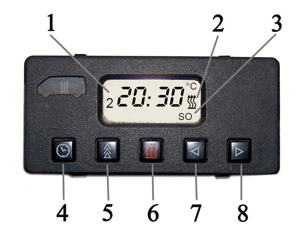

 T4 Westfalia c'è un bruciatore Webasto che non riesco a capire come farlo funzionare con motore fermo, ( di notte ) dopo 20 minuti si spegne da solo e sono costretto ad riavviarlo , ma cosi facendo non è che si dorma molto bene.
Cosa posso fare? cosa sbaglio , come bisogna configurarlo ????
Grazie Giorgio

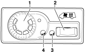

  T4 Westfalia c'è un bruciatore Webasto che non riesco a capire come farlo funzionare con motore fermo, ( di notte ) dopo 20 minuti si spegne da solo e sono costretto ad riavviarlo , ma cosi facendo non è che si dorma molto bene.Cosa posso fare? cosa sbaglio , come bisogna configurarlo ???? Grazie Giorgio    elaboraok
Che tipo di comando hai? se e' quello col display digitale devi fare un ponticello su un contatto

Buongiorno, finalmente ho capito come mandarti le foto .
Mi parli di un ponticello per avere tempo infinito e non solo 120 minuti, come posso fare ?
elaboraok
domiziano
domiziano
27/03/2007 1841
Inserito il 28/05/2015 alle: 18:53:18
Devi ponticellare i contatti 10 e 11 e se sul displey non compare più il numero 120 quando lo accendi hai risolto, vedi anche qua:
