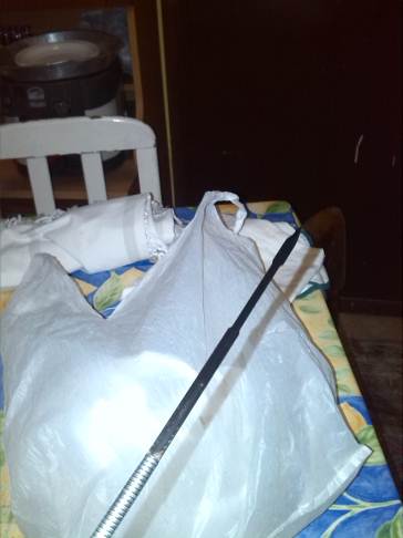

Quasi sempre con  cinque litri arrivo fino al punto in cui termina la parte più sottile dell'astina , però dalla foto sembra che l'olio superi anche la parte più larga dell'astina , insomma  per favore ditemi qual è il limite max , quello della parte sottile o di quella più larga? ciao e grazie a chi vorrà togliermi questo dubbio.

Che bei tempi quando sulle astine dell'olio si scriveva MIN e MAX...
Comunque la cosa è abbastanza intuitiva, il livello dell'olio del ducato è compreso per tutta la parte più fina dell'asticella; quindi il MAX non deve superare l'inizio dell'asta dove si fa più larga.
