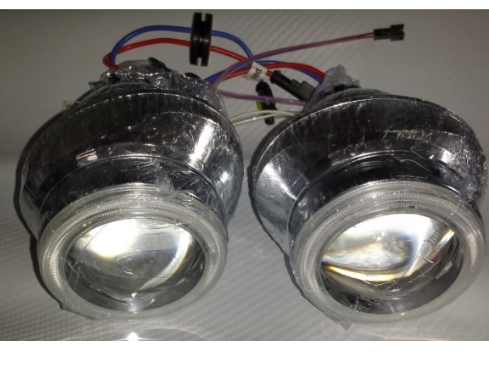

Infatti , la parabola del ducato 230 è proprio fiacca e il vetro anteriore sagomato non aiuta la riflessione .
Tempo fa avrei voluto sostituire l'intera parabola con i faretti che molti dethleffs hanno montato negli anni 2001 ( vedi foto ) .
Speravo di trovare qualcosa di usato ma alla fine sono dovuto cadere sul nuovo da un concessionario .
Il ricambio era di circa 350 euro il kit completo per faro , TROPPI .
Allora avevo pensato di modellare la vetroresina e costruirmi da me un guscio per ospitare 2 proiettori hella che avrei comprato giusto per l'occasione ( e comunque omologati ).
La difficoltà della vetroresina non era un problema , il guaio era il costo dei proiettori che comunque si avvicinava al prezzo del kit originale .
Allora pensavo di rifare il vetro anteriore utilizzando un lexan lucido al posto del vetro originale e fresando la parabola avrei inserito un Kit h4 bixeno completo di parabola come di quelli che si vendono nella BAYA .
E qui mi sono fermato in attesa del led.
