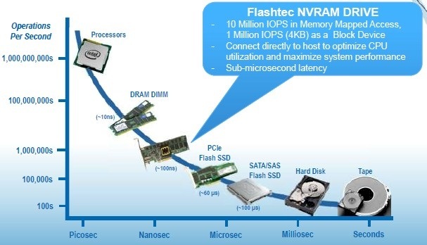

Inserito il 02/09/2017 alle: 20:30:12
In risposta al messaggio di Tequi del 02/09/2017 alle 16:11:59
Quando la RAM va in crisi chiede al disco di simularne altra (swap).. quando hai un disco SSD in pratica non la simuli.. la hai visto che la tecnologia è simile e le prestazioni sono molti elevate
Beh, non è proprio la stessa cosa...questa immagine del 2015 chiarisce bene gli ordini di misura delle prestazioni dei vari componenti:

Inserito il 04/09/2017 alle: 07:14:18
In risposta al messaggio di navarre del 02/09/2017 alle 20:30:12
Esatto.. e non fa altro che dimostrare che tu puoi mettere quello che vuoi nella parte alta del grafico ma se non risolvi il collo di bottiglia che hai nella parte bassa non ti serve assolutamente a nulla. Provare per credere. wink
