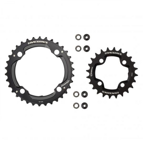

La mia    BH   AtomX  mot. BroseSMag  e batt 720W
aveva la corona piccola
( poche o quasi nessuna marca hanno il deragliatore)
Allora ho ordinato una corona più grande
Arrivata la ho affiancata alla originale e con distanziatori e viti più lunghe
ho montato le due corone affiancate vicine vicine .
Sposto la catena sulla piccola solamente se vado in salite importanti e
così lavora meglio sui rodini grandi
e lo faccio a mano ,come facevano negli anni 50
mentre la più grande permette in discesa e in piano
di viaggiare e spingere di più. e lavora meglio con i
rodini piccoli.

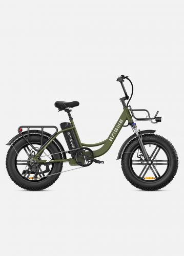

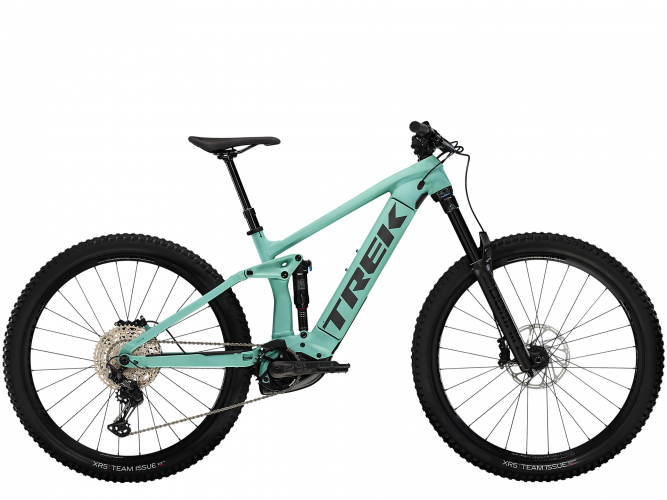

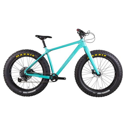

Le fat bike hanno un senso se usate su neve o sabbia. Le normali e-bike con ruote da 29 (che poi sarebbero 28 laugh) ormai vengono vendute con pneumatici che vanno da 2.3 pollici a 2.8 pollici, quindi non stai tanto lontano da una fat.
Già con una gomma fatta bene da 2-2.2 pollici ci fai qualunque sterrato agilmente, quindi...
Poi ci sono le cinesi fatbike da città, tipo quelle dei  corrieri di Justeat, Delivero,  ecc. che hanno ruote grasse di diametro più piccolo, quindi adatte solo al fuoristrada molto leggero o completamente inadatte.

Fat Bike
E-mtb
Fat e-bike da città

La mia    BH   AtomX  mot. BroseSMag  e batt 720W aveva la corona piccola ( poche o quasi nessuna marca hanno il deragliatore) Allora ho ordinato una corona più grande Arrivata la ho affiancata alla originale e con
distanziatori e viti più lunghe ho montato le due corone affiancate vicine vicine . Sposto la catena sulla piccola solamente se vado in salite importanti e così lavora meglio sui rodini grandi e lo faccio a mano ,come facevano negli anni 50 mentre la più grande permette in discesa e in piano di viaggiare e spingere di più. e lavora meglio con i rodini piccoli.
Io ormai mi sono abituato al mono corona,  l' ultima volta che ho usato una doppia è stato il 2015 alla Hero,  perché volevo/ dovevo  farla con una bi ammortizzata e la doppia in salita aiuta molto, è una questione di sviluppo. Allora non esistevano gli 1x12 che ancora non ho, continuo anacronicamente con l' 1x11 30x42 Sram XO1.
A volte mi prego una 46 o una 50...

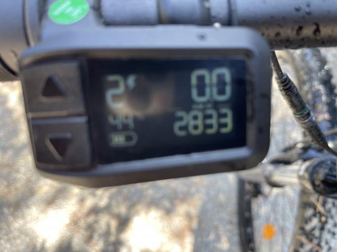

Stamattina ho fatto 40 km circa in tre ore percorso misto sterrato asfalto dal Porto di Scarlino a Cala delle Civette in Maremma
consumato poco più di metà della batteria
