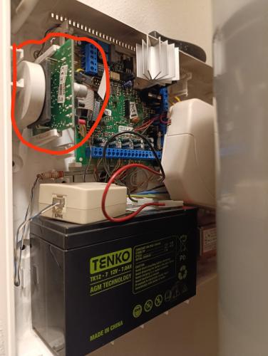

IMG_20240910_083610.jpgil suono arriva dalla parte cerchiata

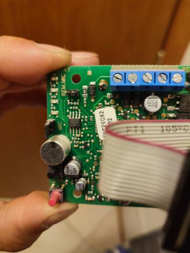

Buongiorno. Se vedo bene quella in foto è una centralina Bentel  serie Kyo,e la scheda a sx è la scheda vocale,quella in cui si registrano i messaggi di allarme che poi sono trasmessi ai numeri di telefono impostati.
Il too too che senti,è il suono della linea telefonica.E' stato lasciato inserito il ponticello che abilita l'altoparlante.
Per qualche motivo,la centralina ha agganciato la linea telefonica,e poi avrebbe dovuto fare le telefonate.
Non incide con le sirene,ma non hai piu' l'audio delle telefonate.
Ovviamente posso benissimo sbagliare,attivita' chiusa nel 2016,e magari sono anche rincogl...
Un saluto

penso sia normale che si senta. Può essere che la batteria quella esterna, dove c'è la sirena sia saltata o esaurita e quindi faccia quel suono? In più per provare ho premuto i due tastini. Come posso risolvere il problema?

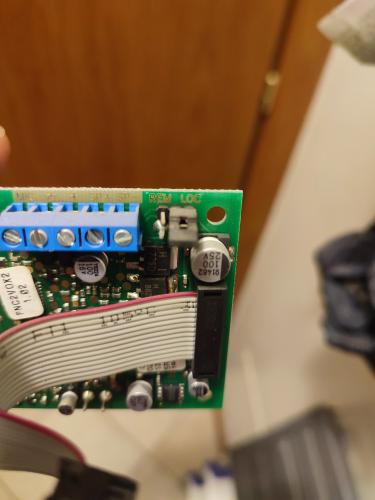

Come scritto,nella scheda è presente un "ponicello" a due posizioni.Una per l'ascolto locale dell'audio,si usa infase di installazione,e l'altra,posizione operativa,per non sentire l'audio in loco,ma a distanza,su L.t.
Il "cosa" possa essere successo,lo puoi verificare in tastiera,se c'e' quella a display,andando a controllare la "memoria eventi",e le varie spie.Oppure con P.C. collegato sulla seriale (serve il software,e il cavetto apposito).
Tutto puo' accedere,e di solito,accade.
PS. Vado a memoria....

Come scritto,nella scheda è presente un ponicello a due posizioni.Una per l'ascolto locale dell'audio,si usa infase di installazione,e l'altra,posizione operativa,per non sentire l'audio in loco,ma a distanza,su L.t. Il
cosa possa essere successo,lo puoi verificare in tastiera,se c'e' quella a display,andando a controllare la memoria eventi,e le varie spie.Oppure con P.C. collegato sulla seriale (serve il software,e il cavetto apposito). Tutto puo' accedere,e di solito,accade. PS. Vado a memoria....
I due tastini,servono per la registrazione (Rosso,e per la scleta del canale,Nero)

Sposta il ponticello,lo vedi sulla scheda: un due pin con "testa di plastica nera".
Poi fai partire un allarme,e vedi se va tutto bene.Telefonate comprese

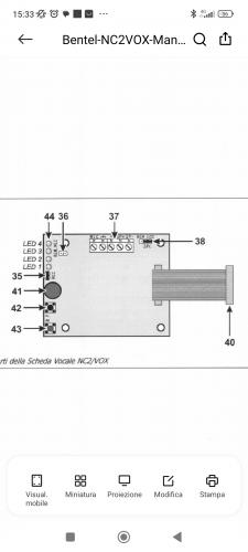

Gentilmente mi indichi quale è il ponticello da vedere se è da eliminare? La tastiera e una semplice con schermo piccolo stasera controllo gli eventi così vedo se segnala qualcosa, ma se non ricordo male stanotte ho controllato e non dava niente. Ti allego l'immagine per capire quale è il ponticello,Screenshot_2024-09-10-15-33-37-848_cn_wps_moffice_eng.jpg
Immagino sia il 38, da che lato deve stare?

Eccomi.Non mi ricordo,sono anni che non ne vedo. Se non hai fretta domani  ne cerco una e guardo,ma comunque,se vedo bene nell'immagine che hai messo,è quella in alto a dx,da unlato "rec",e dall'altro Play,dovrebbe essere.La pos. rec serve ovviamente per la registrazione dei quattro messaggi che sono indicati dai quattro led a sn,e cambiano con il pulsante nero,e il tasto  rosso,avvia la registrazione.Mi da' l'idea che tu abbia il ponticello in posizione Play,e quindi attiva l'altoparlante.

Eccomi.Non mi ricordo,sono anni che non ne vedo. Se non hai fretta domani  ne cerco una e guardo,ma comunque,se vedo bene nell'immagine che hai messo,è quella in alto a dx,da unlato rec,e dall'altro Play,dovrebbe essere.La
pos. rec serve ovviamente per la registrazione dei quattro messaggi che sono indicati dai quattro led a sn,e cambiano con il pulsante nero,e il tasto  rosso,avvia la registrazione.Mi da' l'idea che tu abbia il ponticello in posizione Play,e quindi attiva l'altoparlante. Comunque,il fatto che tu abbia sentito il tono di linea,indica che il C.T. (combinatore telefonico) ha impegnato la linea,non so perche'. Per visionare la memoria,entri con il codice utente.(la centrale ti da il mess.di benvenuto,o di ok codice,non ricordo) Vai  su Azioni che di solito è il primo step. Enter Memoria eventi Enter Leggi il log (usa le frecce su/giu' per spostarti) Controlla la batteria di centrale,se ha piu' di due anni,ti consiglio di cambiarla.Prova rudimentale: Stacchi il 220,e aspetti 5 Min.Se tutto ok,non succede niente,salvo eventuale telefonata per mancanza rete se impostato. Se invece muore tutto,o suona la sirena esterna,nel primo caso,tutte e due lebbaterie andate,nel secondo,solo quella di centrale. Le batt.di sirena mediamente durano molti anni,di fatto sono quasi sempre cariche,ed anno poco assorbimento.Quella di centrale lavora molto di piu',assorbe sovratensioni,spike,fa  il suo lavoro nei black out ecc.Quella che vedo se non erro,è di fascia eco,non ecologica,ma economica.... Cordialmente,e come dicevo potrei dire delle ******ate,non farci caso. Un saluto.
Mi fido benissimo !
Ora e cosi, quando fa il suono si vede i quattro led illuminarsi con il suono e spegnersi con il suonoIMG_20240910_193725.jpg

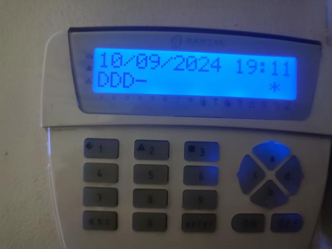

Ho controllato il registro eventi ma mi dà solo il mio accesso e l'inserimento che ho fatto ieri per vedere se smetteva di suonare. Ti allego la foto della tastiera, altri difetti non ne daIMG_20240910_201646.jpg
