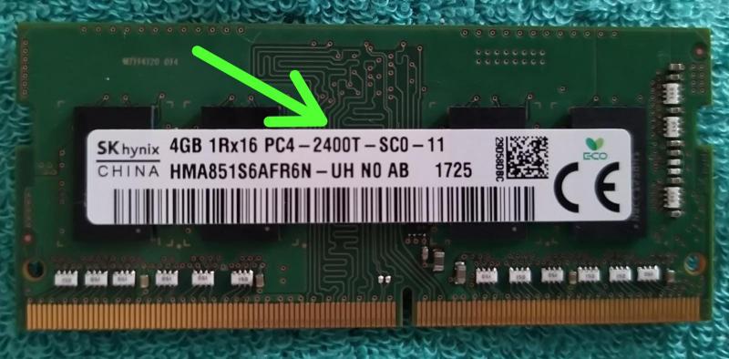

Ciao, secondo voi questo valore numerico (2400) stampato su questo banchetto RAM fa riferimento alla frequenza?
Si riesce a capire se è una memoria DDR3 o DDR4?

 PC2400 = DDR4 A 300 MHz

Ciao e grazie. Probabilmente sbaglio io, però qui
https://it.m.wikipedia.org/wiki...
leggo che le DDR4 lavorano con una frequenza compresa tra 1600 e 3200 MHz

Quella che conta e' la velocita' del bus verso la cpu, quella della ram deve essere uguale o superiore a quella richiesta dalla cpu
Nel caso di questa PC4-2400 il bus verso la cpu lavora a 1200MHz

Questo banchetto RAM da 8 GB
https://www.amazon.it/gp/aw/d/B...
secondo voi può sostituire quello in fotografia, allegata nel primo post?

Dove lo vorresti montare ?, a volte ci sono limitazioni della motherboard se vai sul sito della crucial selezionando marca e modello del pc visualizza le memorie compatibili

Parliamo di un laptop che ha banchetto di RAM 4 giga saldato e ulteriore banchetto di RAM 4 giga rimuovibile... Vorrei sostituire quest'ultimo... RAM crucial è proprio la marca che sto guardando... Grazie faccio come mi hai detto
