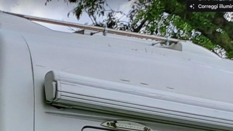

Ciao a tutti, sono nuovo del sito e anche come camperista.. oggi sono tornato dalle prime vacanze lunghe e ho notato mancare un pannello sul tetto. Io alla guida non ho sentito rumori strani e nemmeno mia moglie che era dietro ma tra il mezzo e due bambini urlanti può essere non ci abbiamo fatto caso. Subito ho sperato me lo avessero rubato ma poi ho controllato meglio e anche il secondo pannello che ho sembra si stia scollando. Ho il terrore di aver fatto male ad altri e sto provando a guardare le notizie di traffico e ho chiamato la stradale, municipale, carabinieri ma nessuno mi sa dire nulla. A qualcuno di voi è successa una cosa simile? Ho il terrore di quello che possa essere accaduto e quello che puó succedere
Carpe diem
14/01/2010 31732
Inserito il 17/07/2024 alle: 18:55:40
In risposta al messaggio di Samuele1991 del 17/07/2024 alle 18:47:13
ma tra il mezzo e due bambini urlanti può essere non ci abbiamo fatto caso. Subito ho sperato me lo avessero rubato ma poi ho controllato meglio e anche il secondo pannello che ho sembra si stia scollando. Ho il terrore di aver fatto male ad altri e sto provando a guardare le notizie di traffico e ho chiamato la stradale, municipale, carabinieri ma nessuno mi sa dire nulla. A qualcuno di voi è successa una cosa simile? Ho il terrore di quello che possa essere accaduto e quello che puó succedere Carpe diem
Posso solo rassicurarti che , se avessi causato un incidente, ti avrebbero già rintracciato
Quello che è successo è grave
Chi ha incollato le staffe , non ha pulito bene la superficie e/o non ha usato i prodotti giusti
Samuele1991
Samuele1991
17/07/2024 9
Inserito il 17/07/2024 alle: 19:10:41
In risposta al messaggio di impiegatodelvolante del 17/07/2024 alle 18:55:40
Posso solo rassicurarti che , se avessi causato un incidente, ti avrebbero già rintracciato Quello che è successo è grave Chi ha incollato le staffe , non ha pulito bene la superficie e/o non ha usato i prodotti giusti
Spero che tu abbia ragione perché non so quanti infarti sto rischiando, ho sempre odiato fare male ad altri e non me lo potrei perdonare. Carabinieri stradale e municipale mi hanno detto che loro non sanno tutti gli incidenti ma nel caso mi richiamerebbero in due o tre giorni (non mi hanno detto cosa rischio).
Ho contattato l’ex proprietario che mi ha detto aver montato lui i pannelli. A parer mio c’è poca colla e nel pannello rimasto risulta in procinto di staccarsi (fortunatamente almeno lui ha tenuto).
E’ particolare che la colla si è staccata dai supporti e non dal tetto.
Ho contattato un altro installatore e mi ha detto che a volte ha visto cose simili causate da lotti scadenti di colla.

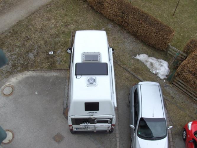

Inserito il 19/07/2024 alle: 14:25:09
pannello%20camper(3).jpgE' successo anche a me tre anni fa con vento forte in Danimarca. Il pannello, piuttosto pesante, si è scollato (era lì da sette-otto anni) e fortunatamente è volato nel campo adiacente la strada. Dietro di me c'era un solo automobilista che non ha avuto conseguenze, ma mi sono spaventata parecchio pensando a quello che sarebbe potuto succedere se il pannello avesse investito il parabrezza. L'ho recuperato, nonostante qualche piccola crepa funzionava ancora bene, quindi l'ho fatto installare in modo molto più stabile e mettendolo in posizione più riparata (il mio camper ha una specie di "dentino" sul tetto). Allego una foto, so che non è molto chiara ma adesso non ho il camper qui, se serve posso fotografare meglio quando il camper torna a casa.
