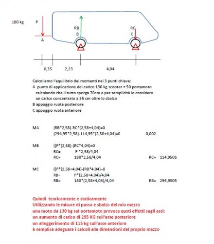

4(che pochi installatori seguono ma molto importante) il peso del portamoto a pieno carico non deve far superare il peso massimo ammissibile all'asse posteriore
Oserei aggiungere che non basta calcolare il peso del portamoto piu il suo carico  bisogna anche tenere conto della lunghezza dello sbalzo  che aumenta il peso che grava sull'asse
occorrerebbe un calcolo tipo questo che ho fatto per me e che mi ha fatto desistere dal montaggio...carico%20portamoto(2).jpg
buoni km a tutti
14/01/2010 31732
Inserito il 10/06/2020 alle: 18:09:17
In risposta al messaggio di roblungh del 10/06/2020 alle 16:43:37
Oserei aggiungere che non basta calcolare il peso del portamoto piu il suo carico  bisogna anche tenere conto della lunghezza dello sbalzo  che aumenta il peso che grava sull'asse occorrerebbe un calcolo tipo questo che ho fatto per me e che mi ha fatto desistere dal montaggio...
Pensavo fosse sottinteso che più sbalzo c'è e più aumenta il peso(effetto leva-fulcro)
Ma hai fatto bene a precisarlo e ancor più ad essere coscienzioso
