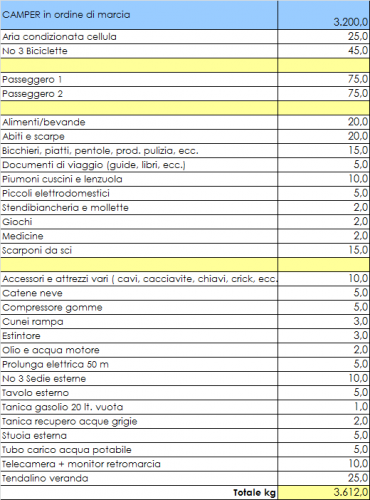

Buongiorno
ho intenzione di valutare l'acquisto di un MH e di conseguenza la voce peso del mezzo è sotto la lente di ingrandimento.
In seguito potete vedere una tabella riassuntiva dei pesi. Il peso iniziale del MH in ordine di marcia comprende il conducente, liquidi e bombola.
Ho volutamente aggiunto sia l'attrezzatura per un utilizzo invernale che per un utilizzo estivo per avere il massimo carico utile, ma vien da sè che alcune voci saranno splittate in inverno o in estate.
Secondo la vs esperienza mancano delle voci da aggiungere?

Buongiorno ho intenzione di valutare l'acquisto di un MH e di conseguenza la voce peso del mezzo è sotto la lente di ingrandimento. In seguito potete vedere una tabella riassuntiva dei pesi. Il peso iniziale del MH in
ordine di marcia comprende il conducente, liquidi e bombola. Ho volutamente aggiunto sia l'attrezzatura per un utilizzo invernale che per un utilizzo estivo per avere il massimo carico utile, ma vien da sè che alcune voci saranno splittate in inverno o in estate. Secondo la vs esperienza mancano delle voci da aggiungere? grazie
ad occhio sei rimasto basso con i pesi, ad esempio il mio tendalino Fiamma F45 pesa quasi 60 kg, 50 mt di cavo ( in rame ) 15/20 kg, acqua potabile 120 kg, ruota di scorta 30/40 kg, 5 kg solamente per la stuoia, io non la uso ma il mio amico di merende si, quando lo aiuto a ripiegarla pesa molto di più, di solito i pesi dichiarati sono a secco, per cui altri 100 kg di carburante e 40/50 kg di batteria cellula
Ok per tutto e ti ringrazio. Ma il peso in ordine di marcia non dovrebbe comprendere liquidi , acqua compresa e conducente?
Manca il gasolio e l’acqua e la bombola del gas.
A meno che non ti li abbia pesati sei stato basso con stoviglie, pentole e bicchieri, poi i vestiti e la roba da mangiare ...asciugamani da bagno saponi dentifrici ecc...
Il peso in ordine di marcia comprende conducente un pó di gasolio pochissima acqua un po’ di gas...circa 100 kg
Un camper che pesa 3200Kg la vedo dura vederlo partire a 3610.
Quanfo hai finito pesalo così ci facciamo un’idea, scommetto 3750 Kg

anche altri pesi sembrano "leggeri"

Anche il peso indicato di soli 5 kg- per 50 mt. di cavo 220  sono pochi (a parte i 50 mt.che sono anche troppi) e che per norma  oltre che da 3x2,5mm2 non devono essere più che 25 a pezzo anche altri pesi sembrano leggeri
OK...mi daresti qualche correzzione dei pesi secondo la tua esperienza?grazie

intanto il condizionatore 35/40 kg, tieni in considerazione 50 kg a persona tra vestiti e oggetti personali
non tutti mettono la batteria come equipaggiamento, quindi atri 30 kg
anche io credo che andrai a superare i 3750kg

Massa in ordine di marcia indicata = Kg 3200. Motorhome immagino di lunghezza m 7-7,50  num. posti omologati, sempre immagino 4. Massa massima, immagino 3500.  Con questa ipotesi facciamo un piccolo calcolo. Kg,3500 meno 3200 meno 225 =75 cioè massa utile minima
Regolamento UE N1230/2012 punto 2.6.4.1.2. Per quanto riguarda i camper, la massa utile minima (PM) deve rispettare il seguente requisito: PM in kg ≥ 10 (n + L) dove: «n» è il numero massimo di passeggeri più il conducente e «L» è la lunghezza globale del veicolo in metri
Applichiamo la formula  10*(4+7)=110.  La massa utile minima di 75 Kg non é maggiore di 110 Kg. Quel camper va immatricolato con massa massima over 3500 e quindi per patente C/C1.

Secondo me alcuni pesi che hai conteggiato sono palesemente errati...
Le catene da neve non pesano 5 kg ... magari !!
Idem i cunei e la prolunga da 50m (che non è nemmeno regolare).
10 kg di telecamera e monitor ?
Hai un operatore rai attrezzato per la diretta quando fai manovra ?
Credo che tra telecamera, cavi e monitor (7") non si arrivi a 2 kg ...
La veranda da 25kg o è molto corta o mancano dei pezzi ... mediamente sono tutte sui 30 ed oltre .
Nell' elenco non vedo la ruota di scorta ... che sono altri 28kg.
Spero sia conteggiata nel peso iniziale.
Se cosi non è o non ce l'hai, saliresti a 3640 kg.

Secondo me alcuni pesi che hai conteggiato sono palesemente errati...  Le catene da neve non pesano 5 kg ... magari !! Idem i cunei e la prolunga da 50m (che non è nemmeno regolare). 10 kg di telecamera e monitor ? Hai
un operatore rai attrezzato per la diretta quando fai manovra ? Credo che tra telecamera, cavi e monitor (7) non si arrivi a 2 kg ...  La veranda da 25kg o è molto corta o mancano dei pezzi ... mediamente sono tutte sui 30 ed oltre . Nell' elenco non vedo la ruota di scorta ... che sono altri 28kg. Spero sia conteggiata nel peso iniziale. Se cosi non è o non ce l'hai, saliresti a 3640 kg.
grazie per il riscontro.
Nella mia esperienza per cibi e bevande non bastano mai 50kg. Se conteggi 20 a mio avviso non pensi di portare praticamente niente.
6 bottiglie di acqua sono 9 kg (in realtà con il packaging vai a quasi 10), qualche scatoletta, due pacchi di pasta, una passata, latte e sei fuori.
Solo di roba da frigo (che la porti via alla partenza o la compri strada facendo) io in genere ho 15 kg... fatte salve ulteriori scorte di prodotti tipici in fase di rientro.
Birre, vino, altre bibite non pensi di averne?
vestiti e scarpe 20 kg per 3 persone... Da mia esperienza un 5 giorni (trolley da cabina) pesa almeno 10 kg. E quando viaggi in aereo mica ti porti le cose che usi in camper... anche qui io stimo almeno 15 kg a persona (nel caso di mia moglie ci aggiungo anche uno 0 surprise)
Ti sono già stati segnalati cunei e prolunga elettrica.
Io ti faccio notare che un estintore che pesa 3 kg è di fatto uno da 1 kg a polvere. Insufficiente per avere un minimo di protezione in camper. Almeno 6kg di polvere  ->10 kg di peso.
Visto che il 90% degli incendi in camper parte da componentistica elettrica, ritengo irrinunciabile un estintore CO2. Certo altri 10-12 kg sono un fastidio. Ma se vuoi lesinare sulla tua sicurezza non sarai il solo in questo forum.
Questo quello che noto ad un rapido sguardo.

due pacchi di pasta, una passata, latte e sei fuori.  Solo di roba da frigo (che la porti via alla partenza o la compri strada facendo) io in genere ho 15 kg... fatte salve ulteriori scorte di prodotti tipici in fase di rientro.  Birre, vino, altre bibite non pensi di averne? vestiti e scarpe 20 kg per 3 persone... Da mia esperienza un 5 giorni (trolley da cabina) pesa almeno 10 kg. E quando viaggi in aereo mica ti porti le cose che usi in camper... anche qui io stimo almeno 15 kg a persona (nel caso di mia moglie ci aggiungo anche uno 0 ) Ti sono già stati segnalati cunei e prolunga elettrica.  Io ti faccio notare che un estintore che pesa 3 kg è di fatto uno da 1 kg a polvere. Insufficiente per avere un minimo di protezione in camper. Almeno 6kg di polvere  ->10 kg di peso.  Visto che il 90% degli incendi in camper parte da componentistica elettrica, ritengo irrinunciabile un estintore CO2. Certo altri 10-12 kg sono un fastidio. Ma se vuoi lesinare sulla tua sicurezza non sarai il solo in questo forum.  Questo quello che noto ad un rapido sguardo.  buoni calcoli!
Fino ad un po' di tempo fa, su questo sito c'era un file denominato "pesi a bordo", ora non riesco più a trovarlo.
Tuttavia lo copiai su un foglio Excel, che ho a video proprio in questo momento, ebbene tra scorte alimentari, acqua da bere e accessori per la cucina (piatti, stoviglie, bicchieri, tazze, ecc.) tale documento evidenziava 30 kg per passeggero.
Concludeva che tutto pesa e che ogni oggetto caricato influenza il peso complessivo: pensiamo alla sola elettronica, macchina fotografica, cellulari + caricatore per ogni occupante, navigatore, ipad, computer portatile (magari quasi uno per occupante) che, dato il valore, sono le ultime cose che carico, magari mettendole in uno zaino (che poi pesa anche quello).
Solo di questi ultimi oggetti elettronici citati, 10-15 kg si raggiungono in un battito di ciglia.
Io ho una mia personale unità di misura: 100kg a passeggero; il quintale corrisponde al peso del passeggero + i vestiti + il cibo.
Biciclette, dotazioni di cucina, dotazioni del bagno, cavo elettrico, tavolini sedie, a parte.
16/02/2006 64973
Inserito il 05/02/2020 alle: 14:29:18
In risposta al messaggio di marcoalderotti del 05/02/2020 alle 05:04:49
NO è poi cosi facile fare in codesto modo Hai considerato che il mercato dei mezzi over 35 Q è ristretto e che sia in fase di acquisto che in fase di rivendita non avrai le condizioni di prezzo degli altri mezzi ? oltra
alle beghe burocratiche della patente C Volevo prenderla anch'io ma mi sono fermato date le limitazioni che ci sono sia sui prezzi che sulle scelte di mercato,nonche' del deprezzamento al momento della rivendita Non credere,poi che con 750 kg,tu possa caricare tutto cio' che vuoi,affatto ... ne so qualcosa io che con una tara di 27.250 Kg  viaggio sempre al limite  e se non voglio sforare non porto dietro lo scooter
Ci sono concessionari, proprio in Toscana (do di un caso accertato) che non ritirano i camper obesi perché non possono rivenderli.
Con effetto della C1 e della maggiore consapevolezza il mercato camper si sta spostando sugli over e, come puoi aver capito, sui furgonati perché falsamente sembrano leggeri
19/02/2007 228
Inserito il 05/02/2020 alle: 14:33:37
In risposta al messaggio di IlVagabondo del 05/02/2020 alle 13:40:01
Nella mia esperienza per cibi e bevande non bastano mai 50kg. Se conteggi 20 a mio avviso non pensi di portare praticamente niente.  6 bottiglie di acqua sono 9 kg (in realtà con il packaging vai a quasi 10), qualche scatoletta,
