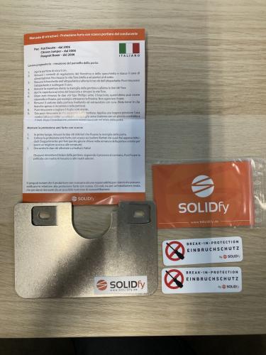

Già ordinata, farò il lavoro la settimana prossima, questa sarò al mare. Perché hai usato il plurale ? la porta passeggero non ha meccanismi per la chiusura.
Hai ragione, mi correggo: la piastra

per curiosità ho provato con la serratura chiusa ad infilare un cacciavite del giusto diametro nel foro ma non sono riuscito ad aprire....non sono un bravo ladro !!

Mi avete convinto, meglio prevenire. ieri ho montato la piastra di sicurezza. Arrivata in 2 gg con Amazon e installate in 1 ora grazie
Ottimo, ma io toglierei l'adesivo che hai messo sotto la maniglia.
Non vorrei che avvisandoli che da lì non si passa possano optare per una soluzione diversa creando un danno maggiore.
Mia opinione personale.

Ho provato a cercare quella marca ma non mi sembra facciano le piastre per il Ducato x244... frown

Il 244 non ha quella caratteristica nella maniglia, il trucco del punteruolo non funziona !

Arrivata oggi !
