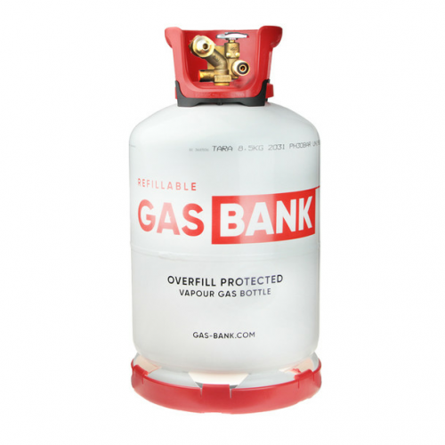

In alternativa compri una bombola ricaricabile, tipo alugas o similari e rifornisci ai distrubutori LPG, insieme ti fai dare il kit di adattatori per rifornire nelle varie nazioni, fine della storia. Solo in Italia fanno problemi al rifornimento.

Sarebbe una ottima soluzione, ma fare quella spesa e poi non poterla usare (cioè rifornire) in Italia, mi farebbe proprio girare i cosidetti. Altrimenti ci avrei pensato anch'io, almeno nel precedente camper (che in questo ho consumi irrisori di gas).

Qui la bombola ricaricabile meno cara sul mercato; è in acciaio leggero, il vuoto pesa kg.8,5. É dotata di galleggiante interno che ne limita il riempimento all' 80%.
Sul medesimo sito, molte altre soluzioni in alternativa.

Qui la bombola ricaricabile meno cara sul mercato; è in acciaio leggero, il vuoto pesa kg.8,5. É dotata di galleggiante interno che ne limita il riempimento all' 80%. Sul medesimo sito, molte altre soluzioni in alternativa.
ho acquistato da quel sito, confermo che sono precisi, rapidi e affidabili

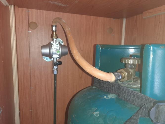

Allego le foto dell'impianto gas e per rispondere alle domande di Dbdcm 5 sul camper abbiamo frigo trivalente e riscaldamento (mi auguro perchè ci sto smanettando in questi giorni) cineasto Vevor e spero di scaldarmi su quello per destinare il gas solamente ad acqua calda e fornelli.
Avevamo pensato al Gpl e avevo visto una soluzione della Campko ma costosetta...guarderemo attentamente quello che ci avete mandato! grazie ancora

In realtà se metti la presa di carico a parete come quella del bombolone ho caricato anche in Italia, solo una volta mi hanno fatto storie ed ho rifornito al successivo, ma parlo di 2 anni fa, ora la ricarico una volta l'anno all'estero.

Sull'uso di bombole ricaricabili qui si scatena un polverone, ovviamente il bombolone è la soluzione finale.

Se posso permettermi di muovere una "critica", il tuo impianto non mi piace proprio....
Il tubo ad alta pressione che connette la bombola al riduttore di pressione appare un po' scolorito, e fa una curva troppo acuta sforzando sulla crimpatura, sarà scaduto? Inoltre la bombola non è provvista di valvola stop di sicurezza, in caso di perdita copiosa, e neppure c'è sul tubo arancio.
Ricordo che la bombola può avere una pressione interna di 8/9 Bar, più del doppio di un nostro pneumatico: in caso di perdita, in un decimo di secondo satura l'intera cellula....
Personalmente, non vorrei mai un tubo ad alta pressione nel mio camper.... tassativamente monto due riduttori di pressione direttamente fissati alle bombole, e da lì la pressione esce a 30 millibar, tutt'altra cosa.

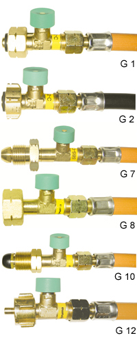

Quel regolatore a parete è un Truma Monocontrol, avrebbe anche un tasto di sicurezza, quello verde, ma il tubo arancione non è quello giusto per quel regolatore. Serve un tubo uguale ma con un pulsante (sul lato della bombola) che chiude la bombola in caso di rottura del tubo. In quel tubo c'è gas a alta pressione, e se mentre si dorme o quando si è èparcheggiati, dovesse rompersi esce in un attimo tutto il gas della bombola. Per quello che è vivamente consigliato il tubo alta pressione con valvola di sicurezza. Ma questo non centra nulla con l estero.
In Italia usi un tubo con attacco G1 per bombola Italiana ,
In Francia usi un tubo con attacco G2   per bombola Francese
In UK usi un tubo con attacco G7 per bombola UK (di propano) .
li puoi trovare online prima di partire, ma riguardo a Francia e UK, sono i rispettivi tubi normalmente usati su tutti i camper in quelle nazioni, e quindi li troverai comunemente in qualsiasi rivenditore di accessori camper.
Ma sapendo come sia difficile in viaggio riuscire a trovare le cose perchè casomai si passa nel we etc, io li comprerei prima della partenza. Unico lato negativo che costano parecchio, ma direi un male necessario.

Se posso permettermi di muovere una critica, il tuo impianto non mi piace proprio.... Il tubo ad alta pressione che connette la bombola al riduttore di pressione appare un po' scolorito, e fa una curva troppo acuta sforzando
sulla crimpatura, sarà scaduto? Inoltre la bombola non è provvista di valvola stop di sicurezza, in caso di perdita copiosa, e neppure c'è sul tubo arancio. Ricordo che la bombola può avere una pressione interna di 8/9 Bar, più del doppio di un nostro pneumatico: in caso di perdita, in un decimo di secondo satura l'intera cellula.... Personalmente, non vorrei mai un tubo ad alta pressione nel mio camper.... tassativamente monto due riduttori di pressione direttamente fissati alle bombole, e da lì la pressione esce a 30 millibar, tutt'altra cosa.
Grazie mille per l'aiuto che ci state dando!
Quello che vogliamo prima di tutto è la sicurezza, posso chiederti wippet quali riduttori di pressione dovremmo montare? li possiamo trovare su Amazon? Grazie ancora

Grazie mille per l'aiuto che ci state dando!  Quello che vogliamo prima di tutto è la sicurezza, posso chiederti wippet quali riduttori di pressione dovremmo montare? li possiamo trovare su Amazon? Grazie ancora

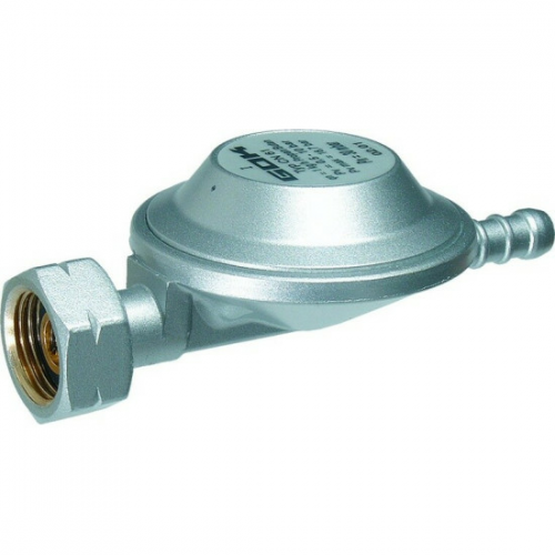

Eliminando il monocontrol a parete, si parte dalle bombole (se sono due) con due regolatori (personalmente prediligo la marca Gok) con portagomma e tubi blu, che vanno ad un rubinetto deviatore (bombola 1, chiuso, bombola 2) il quale è fissato a parete. Tutto l'impianto, essendo in bassa pressione, può essere realizzato con tubo blu e fascette, che ha validità 10 anni. Ciò rende anche più facile e sicuro montare i regolatori esteri che si trovano nei vari paesi visitati. Invece di acquistare degli adattatori, si acquista direttamente il regolatore locale che si monterà perfettamente sulla nuova bombola. Si può anche collegare una sola bombola, ma può rimanere scomodo, quando finisce, svitare il regolatore e avvitarlo su quella piena.
Grazie Wippet,
volevo chiederti se l'alternativa che avevo in mente può avere senso:
sostituire il tubo con uno con un  attacco G1 per bombola Italiana con valvola e  successivamente comprare della Gok i seguenti accessori
https://pitstopcamper.com/it/ra...
poi magari per un futuro eliminare il monocontrol e realizzare quel tipo di impianto ma al momento volevo limitare le spese che ne abbiamo già tante :/
