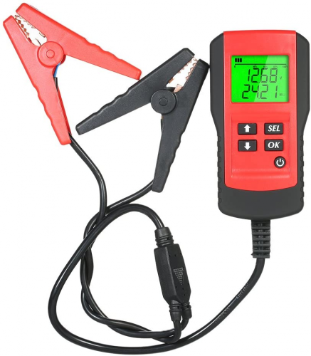

Se vuoi avere una ragionevole idea sullo stato delle batterie, potresti testarle.
Io comperai QUESTO economico tester per batterie , e casomai non sarà uno strumento professionale, ma une certa idea dello stato la puo dare, carichi bene la batterie, poi la lasci a ripos, meglio una mezza giornata, e poi colleghi l apparecchio e fai il test.
Meglio sarebbe scollegare le batterie e testarle una per volta.
L unica impostazione da fare è inserire gli A di spunto della batteria, poi si preme un tasto e in pochi attmi esce il risultato, in alto una barra che indica da 0 a 100% da subito l idea dello stato della batteria.
Nel caso che una delle due batterie sia ottima e l altra proprio andata, avresti vantaggo a eliminare quella andata e usare solo quella ottima, almeno fino a che non le cambi entrambe.
