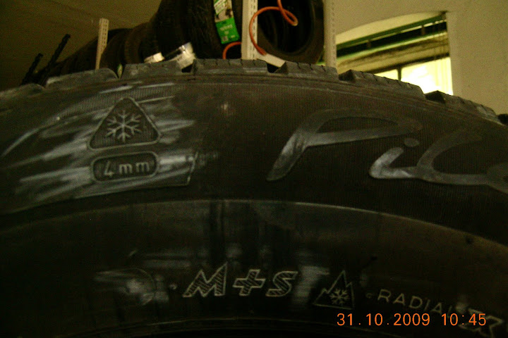

> le catene le hai tirate fuori dalla loro scatola? le hai montate una due volte ? <1<per controlare che siano quelle giuste <2<per fare avanti e indietro almeno venti metri e scoprire che non è poi cosi tragico bene <3<se riesci a metterle ed a toglierle 9o%del problema è risolto lo spazzaneve (si c'è ,no,non c'è)diventa solo un dettaglio devi solo andare dove la neve c'è e sperimentare se dopo aver fatto pratica montaggio+smontaggio catene dal tuo camper hai ancora delle ansie non ti rimane dedicarti al "diving" per rataplan quando c'è questo simbolo vettura o non vettura sono quelle "invernali"ultima tecnologia ne abbiamo già discusso scusate qualcuno pratico del forum potrebbe trovare la soluzione di come fare uscire in automatico questa foto ogni qualvolta si riformula la stessa identica domanda ? quest'altra vuol dire che se si hanno solo 4mm non si può reclamare per la scarsa resa del pneumatico qualsiasi fabbrica esso sia

M+S significa niente più che Fango+Neve...pertanto Gomme Invernali... Le termiche, dette anche lamellari, per via della struttura del battistrada tutta a lamelle hanno una tenuta senza dubbio maggiore delle M+S su strade sporche... Ognuno si faccia i propri conti...io non mi sento di consigliare l'acquisto a chi ci va una due volte in inverno a farsi un giro in montagna, come ho gia scritto forse è meglio prendersela comoda e starsene a guardare il paesaggio per qualche oretta in attesa dell'arrivo dello spartineve, spargisale ecc... Con una nevicata in atto non mi sento di consigliare nemmeno a chi ha problemi a montare le catene, che la neve ti gela le mani ecc. ecc. di muoversi...poi ognuno decide per se! Le lamellari hanno un piccolo difetto, per dirla papale papale, van giù come il burro...se le usi un inverno, sul secondo già senti la differenza...logico che se qualcuno ha acquistato lo stagionale sul Passo del Brocon e intende sfruttarlo per tutta la stagione forse le Termiche sono una spesa che darà soddisfazione! Ciao, Gianni Ps...in ogni caso per non avere rogne legali in caso di incidente (ultime sentenze) sembra che le coperture debbano essere idonee per lo stato delle strade di quel momento, niente azzardi quindi e consiglio di montare tutte 4 le gomme dello stesso tipo...se invernali davanti, invernali anche dietro...se lamellari davanti lamellari anche dietro...id="Comic Sans MS">id="size4">id="purple">
