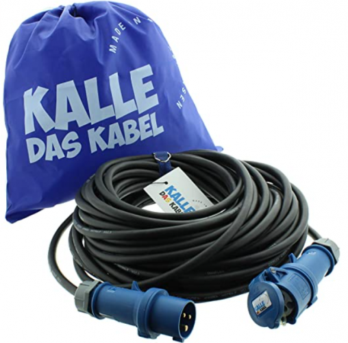

Il cavo deve essere non più lungo di 25 m e 3x2,5 di sezione con specifica H07NRF, con spine CEE (quelle azzurre) nessuna prolunga, attaccato direttamente al camper e alla colonnina senza nessuna giunzione

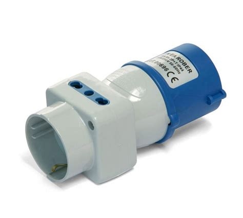

Poi, bisogna vedere quanti posti sono realmente in regola con gli impianti per non dover usare adattatori

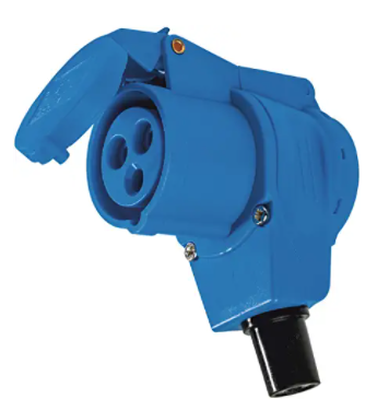

Per la spina /presa, devi utilizzare questedownload(13).jpegdownload%20(1)(1).jpeg
Per quanto riguarda il cavo, quello che ho citato prima, oltre ad essere a norma, ha il pregio di essere molto morbido per essere facilmente avvolto e riposto, soprattutto quando le temperature scendono

Ti ho messo le foto apposta da una parte va la femmina, che andrà collegata al camper, e dall'altra il maschio che andrà alla colonnina

Facendola corta, il cavo è quello che ti è stato indicato con presa/spina evidenziate nel messaggio di impiegatodelvolante. La presa (lato col coperchietto) va innestata al maschio che trovi sotto l'apposito sportellino del camper. Il coperchio mobile si aggancia sopra la spina sul camper e si sblocca, generalmente, con un pulsante posto a lato del bocchettone. L'altro lato del cavo, il maschio, va connesso alla presa elettrica in colonnina del campeggio o area con prese elettriche. Prima si collega il cavo alla spina del camper, poi lo si collega alla presa sulla colonnina; quando si scollega, prima si scollega la spina alla colonnina, poi si scollega il camper.

SAVE_20210725_200618.jpgRicordo di aver visto multiple schuco con blu e viceversa vado a cercarle
https://www.zappingstore.it/ada...
Così da portare da casa prolunga tradizionale
Modificato da salito il 25/07/2021 alle 20:10:07

cavo prolunga in gomma CEE 230V H07RN-F 3x2,5 mm² 25mt
questo è il cavo che ti consiglio di utilizzare, ottimo prodotto made in Nederland e se vuoi un suggerimento puoi cambiare la presa con questa
che ti permette di avere anche una presa schuko 2P+T esternamente al camper per eventuali utilizzatori, un altro consiglio quando ti allacci alla colonnina del campeggio di verificare la presenza dell'interruttore magnetotermico differenziale e tramite il tasto TEST verificarne il corretto funzionamento; è vietato effettuare prolunghe di qualsiasi lunghezza che ti ricordo essere massimo 25mt in un solo pezzo, io per comodità ne ho due una da 25mt ed una da 10mt e quest'ultima la uso nel caso la colonnina ia vicino al camper
