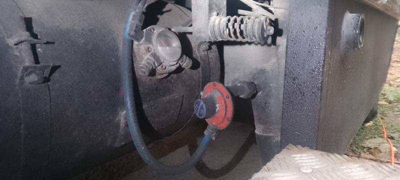

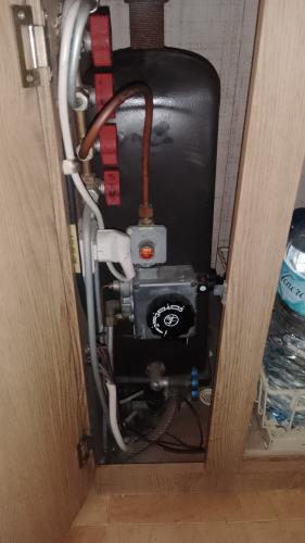

Buonasera a tutti,
ho problemi a caricare il GPL sul mio Ford Transit 2500 diesel (1986):
valvole in uscita ai servizi chiuse e nessuna perdita ma non carica probabilmente perché ha una valvola in entrata che però non riesco ad individuare.
Qualcuno può aiutarmi?!

Buonasera a tutti, ho problemi a caricare il GPL sul mio Ford Transit 2500 diesel (1986): valvole in uscita ai servizi chiuse e nessuna perdita ma non carica probabilmente perché ha una valvola in entrata che però non riesco ad individuare. Qualcuno può aiutarmi?! Grazie in anticipo.
Anni fà avevo impianto gpl nell'auto e se ricordo bene dovrebbe essere la ghiera a dx sotto l'indicatore del carburante

11/01/2007 37560
Inserito il 31/10/2025 alle: 22:29:38
Io vedo due presunti cadaveri , il primo sarebbe il bombolone da sostituire o regolarizzare il prima possibile , il secondo sarebbe quello della seconda foto , per la propria e altrui sicurezza direi che è decisamente meglio non poter rifornire quel bombolone , capisco che si tratta di un mezzo storico ma per poter circolare sul suolo e strade pubbilche dovrebbe comunque essere regolarizzato e non solo il bombolone
Ciao Ghero, visto che parliamo di un impianto del 1986, il problema del mancato carico è quasi certamente legato a un componente meccanico che ha risentito del tempo. Ti suggerisco di verificare innanzitutto se la sferetta della presa di carico esterna si muove liberamente, perché spesso l'ossidazione o lo sporco impediscono alla pressione della pompa del distributore di vincere la resistenza della molla. Se lì sembra tutto in ordine, è molto probabile che sia rimasta bloccata la valvola limitatrice dell'80% all'interno del serbatoio, che magari "sente" il pieno anche se è vuoto, oppure che ci sia un rubinetto d'intercettazione manuale rimasto chiuso proprio nel punto in cui il tubo d'entrata si innesta nel bombolone. Trattandosi di GPL e di un sistema decisamente datato, se non dovessi notare miglioramenti con un semplice controllo visivo, ti consiglio vivamente di rivolgerti a un installatore autorizzato per procedere in totale sicurezza.
se non carica quasi sicuramente il problema è sulla multivalvola del serbatoio (valvola di carico bloccata o di non ritorno che non apre). Su impianti di quell’età può succedere. Di solito la valvola di carico è integrata nel gruppo multivalvola sul serbatoio, non sempre è visibile separatamente. Ti consiglio però di non smontare nulla da solo: il GPL non è uno scherzo. Meglio far controllare l’impianto da un centro specializzato GPL, ci mettono poco a capire se è la valvola o altro.
