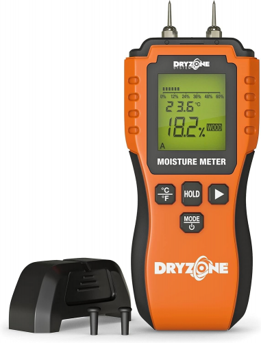

Io ho acquistato questo su Amazon
https://www.amazon.it/dp/B0DPML...
Chiaramente non è paragonabile a strumenti professionali però quanto meno mi ha dato una prima idea preliminare dell'estensione.
03/09/2007 31884
Inserito il 19/09/2025 alle: 16:34:41
In risposta al messaggio di Dave2010 del 19/09/2025 alle 14:52:16
Io ho acquistato questo su Amazon Chiaramente non è paragonabile a strumenti professionali però quanto meno mi ha dato una prima idea preliminare dell'estensione.
Mai provato dicci tu, impossibile dare parere su quel che non si ha provato. Io ho usato solo quelli a due punte.
