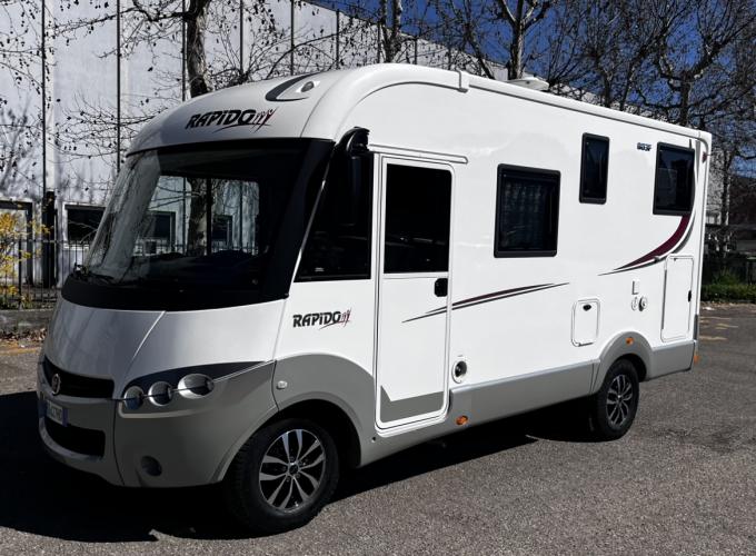

E' questo (non sono ancora in pensione :) )  IMG_9425.jpg

Inserito il 24/03/2025 alle: 22:10:56
In risposta al messaggio di utah del 24/03/2025 alle 15:25:49
Non era intenzione mia darti del pensionato, non che abbia nulla verso la categoria...
Volevo solo ribadire che i costruttori rivolgono attenzione per le esigenze di quella fascia di persone orientando li la produzione.
Ps a vista mi sembra un bel camper.
Peccato che anche Rapido non abbia più in gamma mezzi di fascia alta compatti.
Aldo
