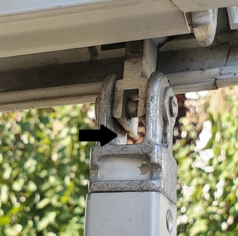

Che poi, dove agganciate le corde o le cinghie che poi vanno ai picchetti ?
per come le metto io non è comodo doverle sempre toglierle
ci vorrebbe qualcosa in modo da poter sganciare le corde dal tendalino in modo veloce per poi riagganciarle quando lo si ri apre
io di solito infilo le corda in questo buco
il tendalino è un Omnistor 5002

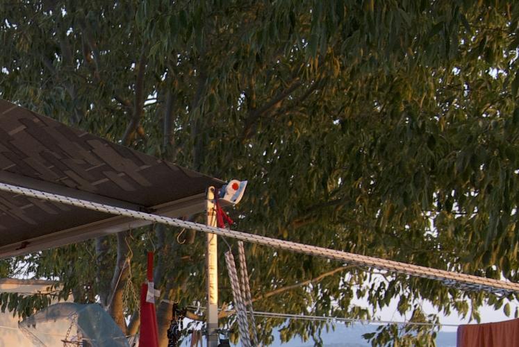

Prendi un pezzo di cordino da 4/6 mm. di diametro. Di ottima qualità come quelli che si usano in montagna o nella nautica. Fai un anello facendolo passare dentro lo spazio che hai indicato nella tua foto, diciamo diametro 7-8 cm. Questo lo lasci sempre fisso sul tendalino. Fai 2 tiranti con tendifune . Ad un’estremità lo fisserai con un picchetto al suolo, l’altra estremità la fisserai all’anello fatto dal cordino utilizzando un moschettone o un gancio ad “S”. Con il tendifune li metti in tensione.  Vedo di metterti una foto che spero spieghi quello che intendo. Ovviamente è un particolare tratto da una foto molto più ampia... quindi sarà un po' sgranata e parzialmente coperta, ma qui vedi 2 anelli realizzati con un cordino rosso a spie nere, 2 ganci ad "S",  e 2 tiranti realizzati con cima bianca  a spie rosse e blu. Io sui tiranti faccio un paranco anzichè mettere un tendifune perchè ho questa abitudine.  Questo è il motivo per cui vedi 2 rinvii...
