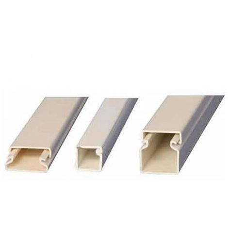

In sostituzione dei corrugati
che non ho mai usato
preferisco l'utilizzo delle canalette "apribili"
da elettricista (poi verniciate per evitare UV)
se serve si può intervenire per sostituzione
o aggiunta di cavi e giunti FV.

In sostituzione dei corrugati che non ho mai usato preferisco l'utilizzo delle canalette apribili da elettricista (poi verniciate per evitare UV) se serve si può intervenire per sostituzione o aggiunta di cavi e giunti FV.
Uso i corrugati perché li raccordo con i connettori a tenuta (aggiungendo anche sigillante all interno degli stessi) e all' interno delle scatole di connessione.
