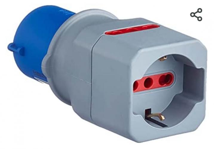

Il problema non sono gli adattatori in base al tipo di quadro elettrico che troviamo, ma avere la prolunga con spina italiana di default, rotolo messo sotto il quadro ed inserirla nell'industriale adattatore, attaccata al quadro.
Nella maggioranza dei casi le protezioni o rimangono aperte per queste, oppure non ci sono.

Anch'io ho la riduzione ad italiana ma la tengo per quando lo allaccio a casa o mi serve perché il quadro non prevede l'industriale.

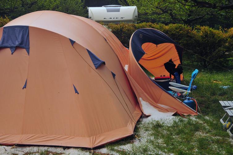

Guardando su un catalogo di materiale elettrico, osservo che la normale spina industriale di solito è IP44, quindi protegge dagli schizzi d'acqua discontinui e dalla polvere; ve ne sono anche di più sicure (IP65-IP67, praticamente stagne), che però richiedono che la colonnina sia adeguata (c'è una ghiera con O-Ring che va avvitata sulla colonnina predisposta). Qualcosa hanno migliorato anche sulle normali spine/prese italiane, mentre una volta i rebbi della spina erano di metallo solido, ora il metallo è solo in punta e la base del rebbo è isolante. Ciononostante, se piove più di qualche goccia, l'acqua s'intrufola nella spina/presa tradizionale e alla lunga fa fare cortocircuito. Chissà se ciò fa bene ai nostri frigoriferi trivalenti? Una sostituzione di un frigo può costare anche 2000€... Val la pena rischiare?
Qualche anno fa un tendarolo aveva preso l'elettricità e aveva una ciabatta appoggiata a terra nella veranda, tanto -pensava lui- è al coperto e non si bagna... Non aveva tenuto conto della grandinata -in sua assenza- che aveva fatto capottare la veranda sotto il peso del ghiaccio accumulato. La ciabatta è finita in una pozza d'acqua e la deflagrazione ha fatto saltare la corrente in mezzo campeggio. Come sempre bisogna avere il pensiero lungo, ed essere preparati al peggio...
Veranda della tenda collassata sotto il peso della grandine, Bonnieux (Provenza) Aprile 2011

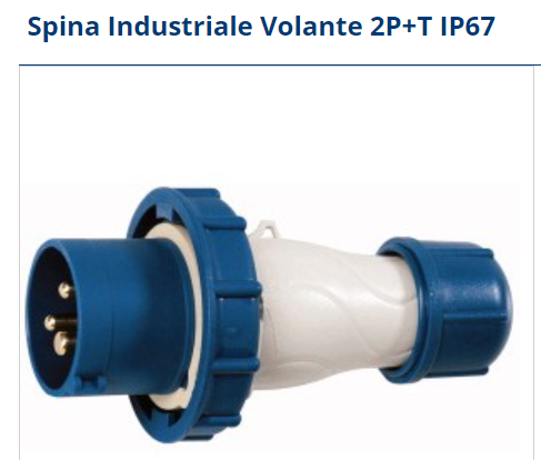

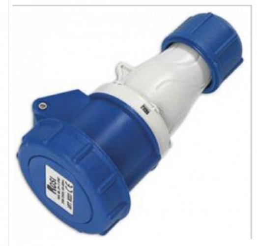

purtroppo se ne vedono di tutti i colori, anzi spesso quando tiro fuori il mio cavo da 25mt h07rn-f  con spine cee senza avvolgitore mi guardano come sfigato derelitto laugh
ho visto connessioni volanti che voi umani... laughlaugh
che, se proprio vuoi giuntare,
https://www.amazon.it/Electrali...
uno di questi al brico costa pochi euro

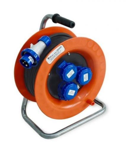

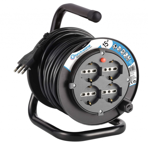

se proprio volete comprare una prolunga con arrotolatore (che francamente sconsiglio)
non è questa:
ma questa:
a cui poi attaccare l'ultimo pezzo da 2m per arrivare alla presa del camper (sempre con presa e spina IP67)
