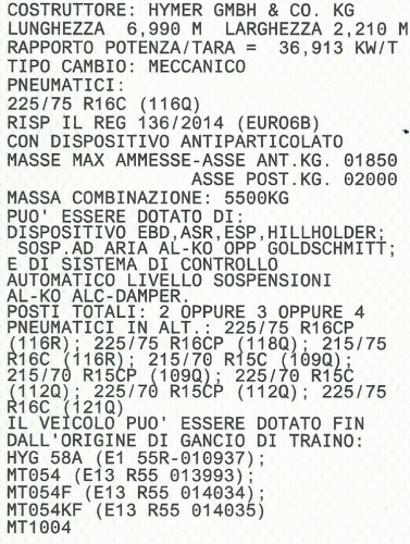

scheda di camper  Sitzgruppe: L- Sitzgruppe mit drehbaren Fahrer u. Beifahrersitz- Polster: Stoff- L./B./H./: 6995 mm. / 2350mm. / 2950mm.Leergewicht: 3240kgZul. ges. Gew. 4000kg- Schlafplätze : 4- Eingetragene Sitzplätze:
4- Sitzgurt: 4- Allwetterbereifung altro Ncb rdso over 3500 Integriertes Hymer Wohnmobil B578 auf Alko Chassi bis 4,5 t ,Fiat Ducato,KW 96, GFK Dach,Längsbetten sowie Hubbett vorne,viele Extras Truma Umluft und Dachklimaanlage•Klimaautomatik•Airbag•Servo•Auflastung auf 4.8t•Wegfahrsperre•Luftfederung HA tre yrovati e tutti omologati over 3500  quindi se declassato come peso vedi un po tu dopo questo chiudo e' in italia
le ricerche su Google sono capace di farle anche io ;-)
se ci fosse copia dei libretti di quei mezzi con la stessa dicitura di quello che ho postato io allora avresti portato ad un risultato.
in questo caso non serve assolutamente a nulla.
Capisco e so anche io che quel mezzo è omologabile per 4.
ma a fronte di un declassamento di peso potrebbe eesere stato portato a 2 per compensare il peso reale di veicolo ed accessori per esempio, e quindi la dicitura S.1 : 2 del libretto potrebbe avere una ragione ben specifica.

Qui estratto del libretto con altri dati oscurati
Chiedo venia, ho interpretato male il tuo primo scritto. Ora ho capito e non vedo dove sia il problema. La carta di circolazione riporta chiaramente che è omologato fino a 4 persone. Come prevede in alternativa le misure degli pneumatici. Non ci fosse scritto sarebbero stati 2.

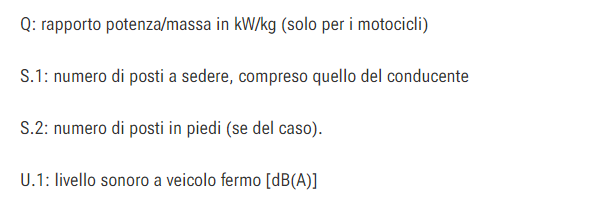

Nessun problema, ci mancherebbe.
Quindi secondo te il fatto che il.campo S1 sia a 2 è ininfluente?

le ricerche su Google sono capace di farle anche io ;-) se ci fosse copia dei libretti di quei mezzi con la stessa dicitura di quello che ho postato io allora avresti portato ad un risultato. in questo caso non serve assolutamente
a nulla. Capisco e so anche io che quel mezzo è omologabile per 4. ma a fronte di un declassamento di peso potrebbe eesere stato portato a 2 per compensare il peso reale di veicolo ed accessori per esempio, e quindi la dicitura S.1 : 2 del libretto potrebbe avere una ragione ben specifica.

allora è chiaro "'declassato da over 3500 con 3? 4? posti  a 3500 a soli due """
Come avevo ipotizzato e confermo che lo scritto di troppo e fuorviante '" in alternativa 3   4   posti"""
​​​​​​Qui su col dovrebbe essere gia' chiaro che un declassamento è fattibile solo togliendo posti passeggeri e/o qualche accessorio .
Se uno vuol giocare sull ambiguità del rigo ...

Come vedi il significato di S.2 è il numero dei posti a sedere. Per cui il mezzo in questione è omologato per 2.
Potrebbe essere omologato per 4 in casi di aumento di tara. Il fatto che anche prima il valore di S.2 fosse 2 mi fa supporre che il mezzo, pur essendo over 35q, montasse accessori che hanno richiesto riduzione dei posti omologati in viaggio.
@ezio59: il tuo mezzo rimane omologato SEMPRE per 4 persone. Al massimo può essere omologato per 2 o per 3 su richiesta personale (per aumentare la portata residua) o venire declassato all'atto del montaggio di accessori pesanti.
