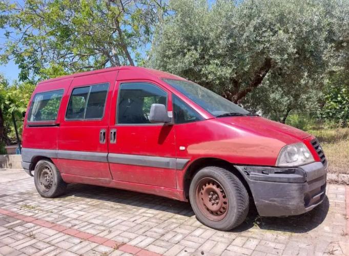

Salve ho appena acquistato un fiat scudo tutto finestrato con 5 posti vi allego la foto IMG_20230818_023435.jpgmi chiedevo una cosa, secondo chi me l'ha venduto questo mezzo in origine non doveva essere una autocarro ma un autoveicolo ma per un errore della Fiat è stato immatricolato autocarro quindi nel libretto c'è scritto N1. Ora vorrei capire una cosa, io quante gente posso farci salire sopra? Il mezzo ha 5 posti e nel libretto c'è scritto 5 posti. Inoltre posso tenere il pezzo senza paratia di sicurezza? Il vecchio proprietario ci ha fatto 200 mila km senza paratia ma ogni volta che leggo dei post che parlano della paratia non riesco mai a capire se posso o non posso toglierla ( in questo caso rimeterrela perché non ci è mai stata ) non saprei nemmeno se è possibile montarla. Grazie in anticipo a tutti.

Salve ho appena acquistato un fiat scudo tutto finestrato con 5 posti vi allego la foto mi chiedevo una cosa, secondo chi me l'ha venduto questo mezzo in origine non doveva essere una autocarro ma un autoveicolo ma per un
errore della Fiat è stato immatricolato autocarro quindi nel libretto c'è scritto N1. Ora vorrei capire una cosa, io quante gente posso farci salire sopra? Il mezzo ha 5 posti e nel libretto c'è scritto 5 posti. Inoltre posso tenere il pezzo senza paratia di sicurezza? Il vecchio proprietario ci ha fatto 200 mila km senza paratia ma ogni volta che leggo dei post che parlano della paratia non riesco mai a capire se posso o non posso toglierla ( in questo caso rimeterrela perché non ci è mai stata ) non saprei nemmeno se è possibile montarla. Grazie in anticipo a tutti. Mar
Esempi di autocarro 4-5 posti:
https://www.subito.it/annunci-i...
Restate sani
Subalpino
Subalpino
07/12/2010 2861
Inserito il 18/08/2023 alle: 08:15:00
Non credo sia stato un errore della Fiat ma era la prassi dei lavoratori autonomi per non pagare tasse.
Sul discorso dei posti non ci sono dubbi. È immatricolato 5 posti e quelli sono.
Gli autocarri doppia cabina sono abbastanza diffusi.
Sulla paratia va verificato come era all’origine, perché una volta esistevano le immatricolazioni come promiscuo, con regole più soft.
Ci sono gli attacchi?
Se hai chiesto qui, immagino che tu voglia viaggiare in regola per questo ti segnalo altri due aspetti da controllare:
- i sedili non possono essere smontati
- trattandosi di autocarro, se usato da privato, non puoi trasportare persone diverse dai proprietari del mezzo
Non sarà facile avere risposte inequivocabili su questi temi. L’amico che dice io ho sempre fatto così non conta ovviamente.
